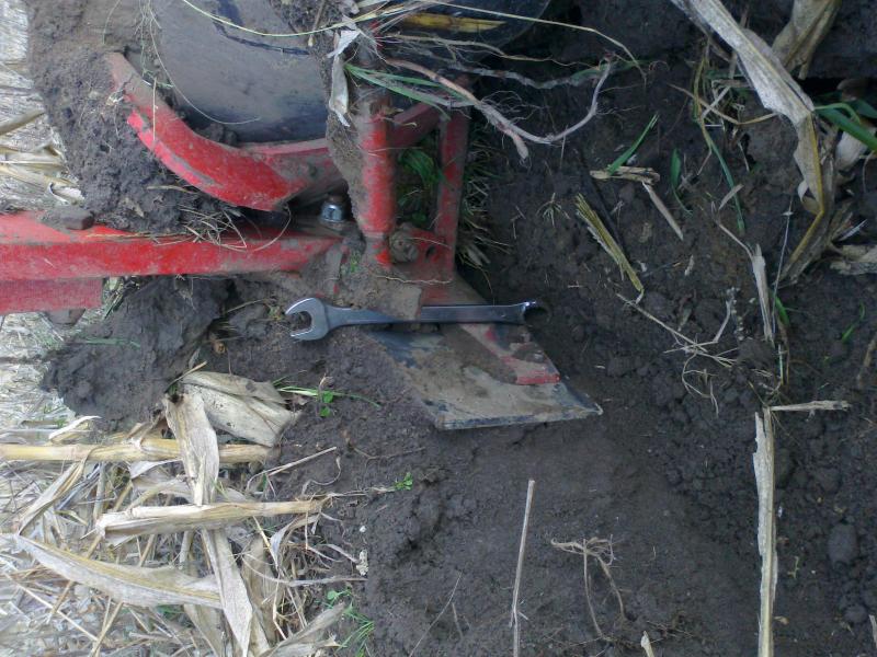

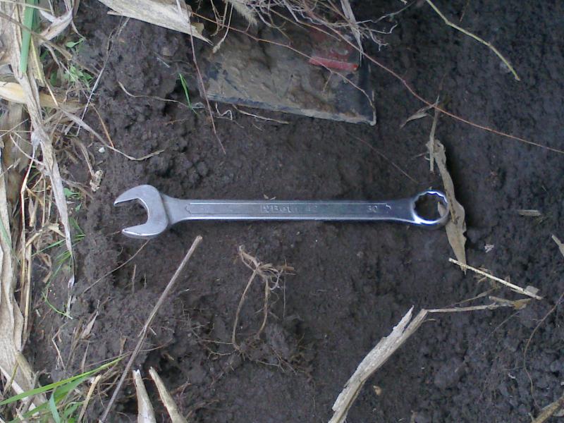

teljes terhelésnél asszem 65.4 et mutat az átfolyásmérő.Sok a fogyasztás, de csak mert 5 fejes az eke.1450-1600 között volt a fordulatszámmérő.Tavaly még 28 litert is megette, de nem azért mert megakart szakadni a motor.Ezért írtam hogy kénem ég egy ekefej.Csak elég nehéz találni egyet kishazánkban illetve drágán akarják adni.220 at kérnének el csak a bővítőtagért, egy ekefej felltöztetése meg durva 200 pénz.Annyiból 800 ér meg néhanéha találni 5 ekefejes rw-et.
Válasz #9140. hozzászólásra
ez melyik traktor?
Ha ilyen földön 24-el szántasz akkor a réti szurokban mennyit eszik?
Nekünk ilyen jellegű földön 22 literből állt meg az axion 27-28 centi mélyen, 4-es ekével.
De ott a 7-es ekét is elhúzta volna, csak az a baj hogy nem a mi földünk volt, mert itt még a 4 fejnek is sokszor visszanézeget.
A szántás szuper,zalai agyag,gondolom jobban szétfagyna,a nedvességet is jobban tartaná a kuk vetésig.Csak tárcsa van magágy készitönek.Tervbe van valami puccossabb magágykészitö.Ki mit ajánl?Ásóborona?Kultivátor?Rövidtárcsa?
nekem is ez a megérzésem de majd akkor jövőre lejebb engedjük még egy pár milivel.Nem jött ám be mindenkinek az élet hogy váltvaforgolódós ekével szántogasson, és derékig éső barázdát húzkodjon.
ez melyik traktor?

Teljes terhelésnél mennyi a 936 os óránkénti fogyasztása?

Villáskulcsos mélységhez,nem sok ez a fogyasztás?

Itt egy ember,mtz 892-essel,4 fejes váltvaforgatót húz.Mértem,18-20 cm-re szántott.
