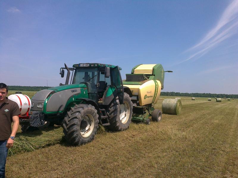

Válasz Robi3 #4627. hozzászólásáraNekem gyári Pioneer kijuttató van a gêpen, használom 3 különböző adalékukat, többek közt ezt is és nagyon elégedett vagyok vele, csak ajánlani tudom!
Erdeklodnek, hogy milyen peneszedesgatlo kijutatto eszkozt hasznaltok korbalazonal?
A folyadekos vagy a gratulatumos a jobb, es persze melyik olcsobb?
Lucernaszena balazasanal hasznalnam, akkor ha esetleg nem teljesen szaraz anyagot sikerul balazni.
