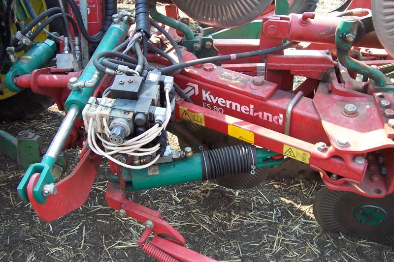

Lenne egy kérdésem, az ekénél a traktor hidraulika szárait le kell fixálni, vagy kell hagyni szabadon mozogni.
Nekem régebben azt mondták, ha a traktornak kell irányban tartani az ekét, az akkor rosszul van beállítva.
Megjegyezném, ha lefixálom, akkor is van akár 10 cm es mozgása

a hidraulika elosztása
