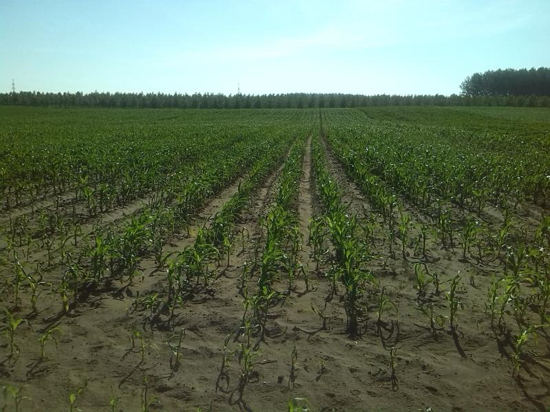

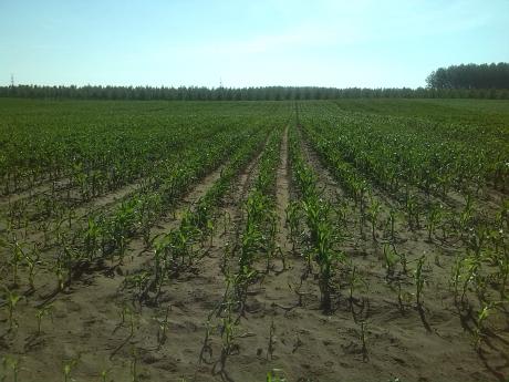

2014-06-09 12:34:29
Válasz #5404. hozzászólásra
Mai képek egy csomó meg van benne tekeredve mi a t.köm lehet velesmile confused

#5402 Kukoricaman
2014-06-09 09:56:58
Képek:

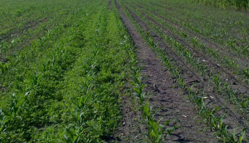

#5400 Sz_Pisti
2014-06-06 19:58:54
Ezt ma fotóztam:
gyomos kukorica

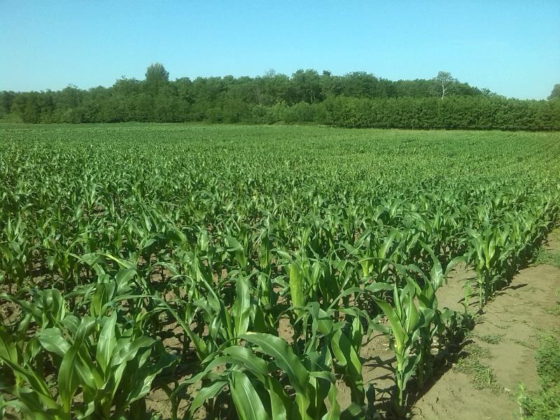

#5385 Tataboy
2014-06-03 22:19:55

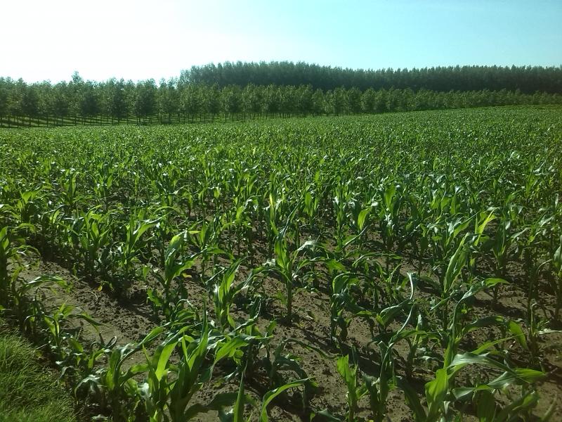

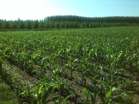

#5384 Tataboy
2014-06-03 22:17:58
Reseda
Április 13-án vetve
