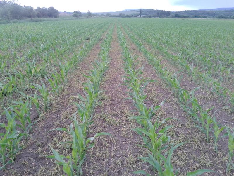

Sziasztok érdeklődnék mi baja lehet a kukoricának 05.14.-ei vetés vetés előtt 260 kg pétisó vetéssel egymenetben 160 kg Lubofos corn 5/10/21 komplex + már volt 2 hete principal gold plusz vegyszerezés és elégé halványnak tűnik nekem a kukorica és nem növekszik olyan intenzíven.

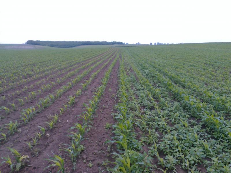

calaris pro+monsoon 2-2l/ha párosításhoz mit szóltok,4-6 leveles a kuki de nagyon gazos /egy magasságban van a gyom a kukival/.Még mindig nagyon vizes a talaj nem tudok rámenni!!!

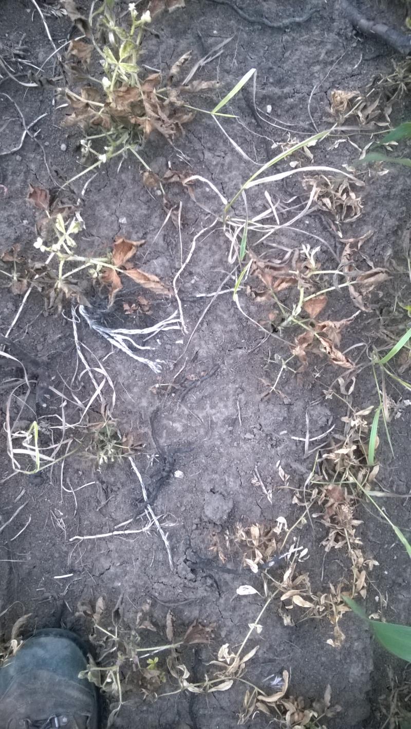

Igértem képeket a Python Optima hatásáról, hát elég meggyőző két héttel a fújás után, a térdig érő acatfoltot teljesen kivitte, ilyet még nem láttam
A szedret is kivitte és a perjét is "kikapcsolta" erre az évre
A jövőben is lesz alkalmazva gyomosabb területen, és ami jó hír, a Kentaur 5G talajfertőtlenítő (permetezés vetés után 3 héttel) után nincsenek fitotoxicitikus tünetek a kukoricán.

04.07-i vetés, DKC 4590, 3+1.7q/ha péti, 2.3 l/ha Calaris Pro.
Válasz #5364. hozzászólásra
tegyé egy kis mustangot 0.6 elég

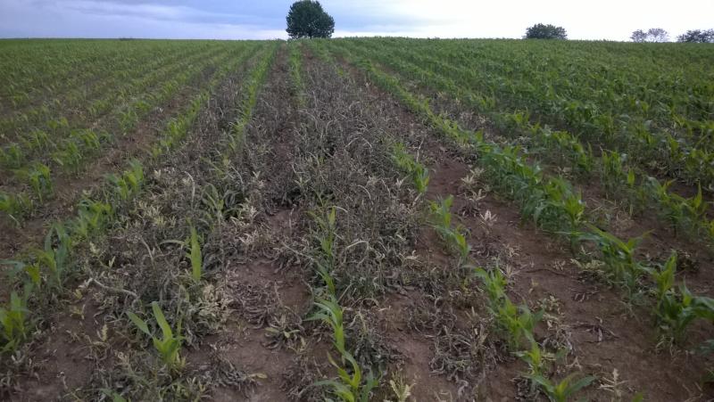

A balos a fújt, a jobbos a kontroll. A kontroll Laudist kapott tegnap.
Válasz #5353. hozzászólásra
És melyik felét fújtad?
Május 25-én fújtam, Calaris Pro 2l + Milagro Extra 0,75l + Fix pro 0,2l + Nitrosol 3l. A kép tegnap készült.

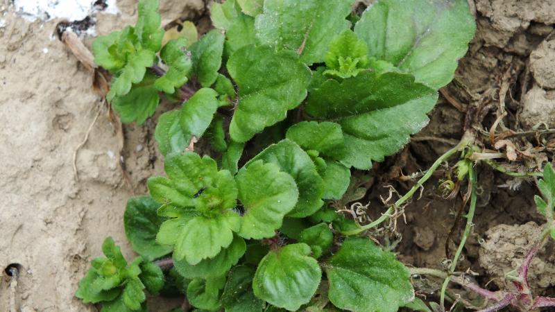

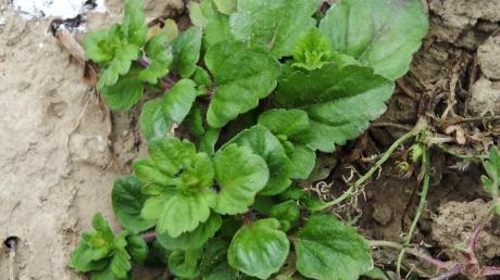

Ami képeket találtam, az alapján lehet, bár a virágja eddig nem tűnt fel.
Most is csak az, hogy a gyomirtók nem zavarják.
Mekkora kárt okoz, ha a kukoricában viszonylag sűrűn ott marad?
Perzsa veronika?
A képen milyen gyom van?
