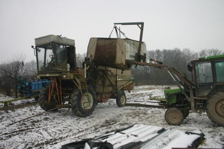

Sziasztok! Ilyesmire készülök, ezt a képet egy korábbi hozzászólásnál találtam. Mi a véleményetek, kezdjek hozzá, ha a gép motorikusan meg minden szempontból viszonylag jó, csak a tartály szorul buherálásra, vagy hagyjam a fenébe?

Válasz Gepi #10165. hozzászólásáraMindent ki kell venni belülről!Hengerítővel csinálni kell egy vályút,és azt kell beszabni,úgy hogy a belül levő lábakat kihagyd! Nem álom munka,de megoldható!Hegesztve,vagy szegecselve!Majd lefényképezem hogy van megcsinálva!
Válasz Gepi #10165. hozzászólásáraKét éve javítottam én is belülről, egy élmény volt, főleg hogy naívan azthittem majd én a 2,5mm vastag lemezt simán belehajtom oda, végülis sikerült hengerítőgéppel nagynehezen, a végére elegem volt, de hogy nekem arra a részére nem lesz többet gondom a gépen az biztos

Válasz zsupi #10163. hozzászólásáraBelülről is javítható!
