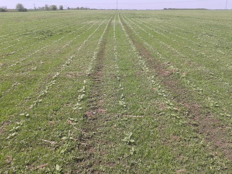

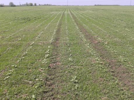

#1530 ermike
2012-05-17 20:58:56
dfs
részterülettel megfogta valami a napraforgót
a glyfo meg nem vitte az acatot, de nem csak nekem!
tuti kilopták a hatóanyagot!
Galigan v. trohy + goal duplo v. gardien + glyfogan!
dgdfh
vgsg
.Szabi. nak csináltam videót is de majd ha hazaértem csak akkor teszem fel!

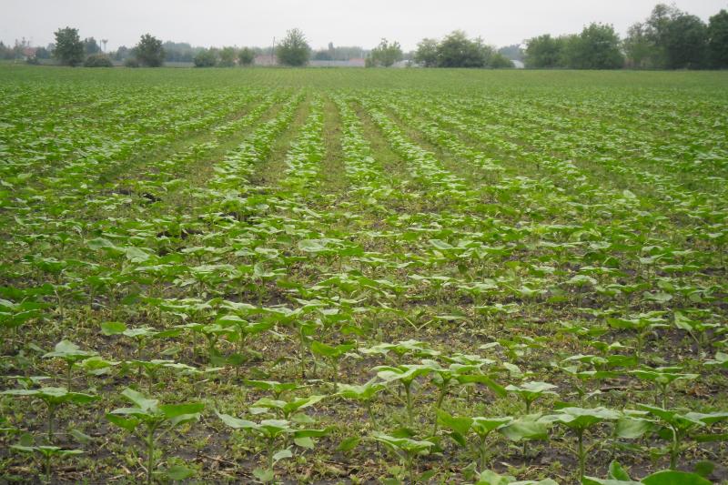

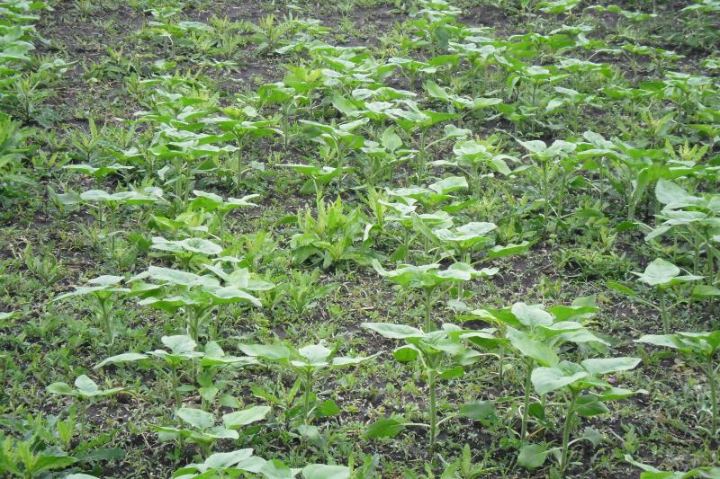

#1521 otis
2012-05-17 08:24:09
Válasz #1489. hozzászólásra
Íme néhány kép a tavalyi imi-s napráról. Remélem megnyugtat, ez csak 1,2 l/ha Pulsar-t kapott.
Időrendben: 06.02; 06.10; 06.19; 07.14

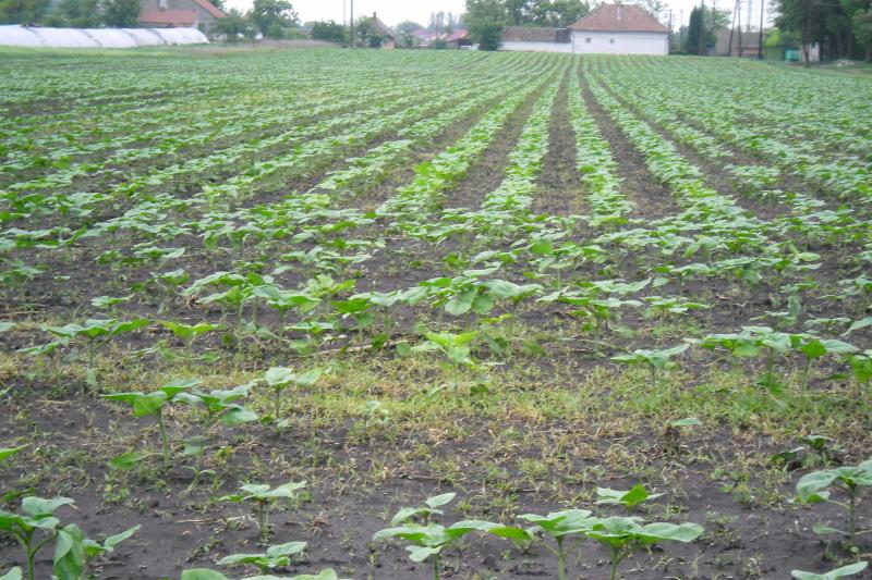

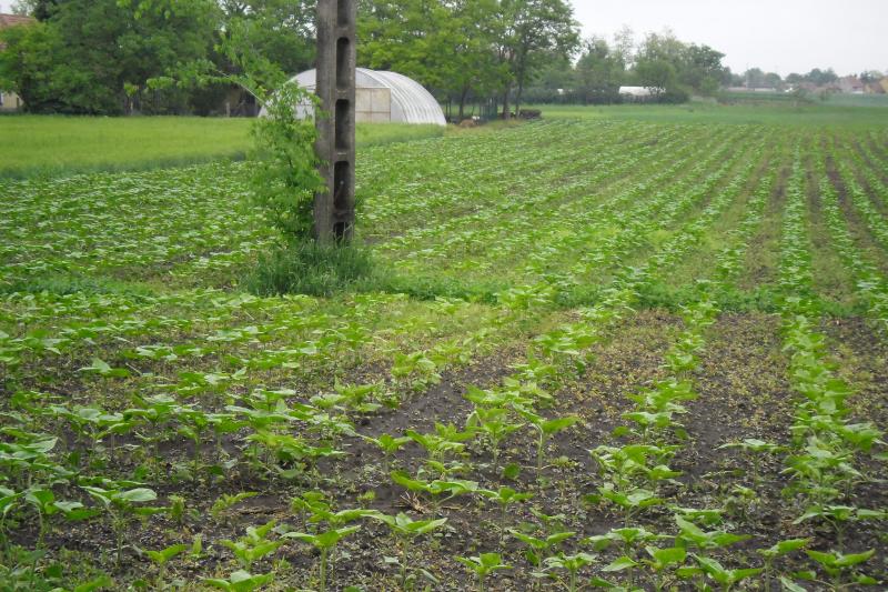

#1503 röfik
2012-05-15 09:55:37
smile rolleyesA pulsar 1.2l/ha dozisban 250l vizzel.Nk neoma.Alapgyomirtás nem volt,majd kap ekekapát vagy enyhe töltést meglátjuk.A villanykaronál jol látszik ahol nem kapott hogy milyen lenne!!!smile thumbupcool
