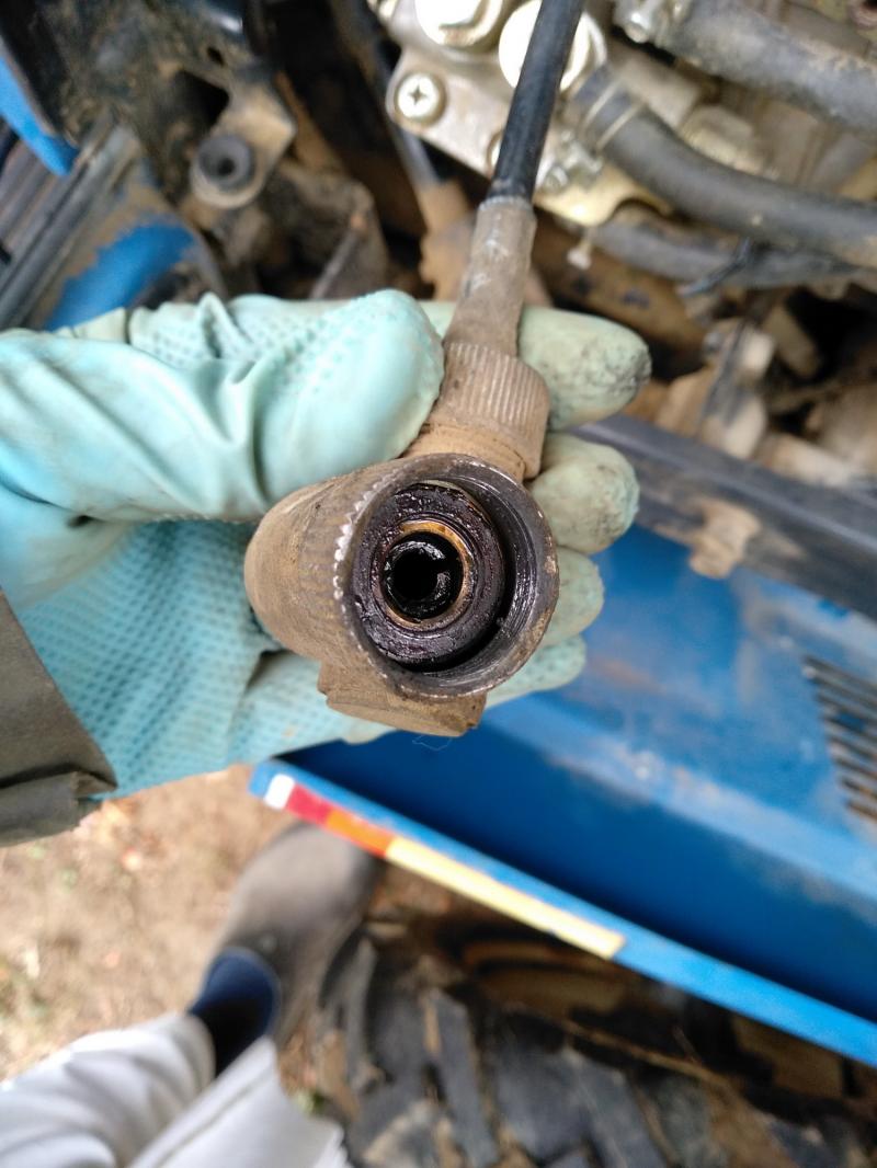

Van egy Iseki TU-180 kistraktorom. Az üzemóra/fordulatszám számláló spirál csatlakozója lelazult, és a benne lévő közbetét elveszett.
Van esetleg valakinek ugyanez a típus és le tudná nekem fényképezni az alkatrészt (5 perc szerelést jelent kb.)? Az is segítség lenne, ha legalább robbantott ábrán meg tudnám nézni, hogy milyen a hiányzó alkatrész (sajnos nem találtam semmilyen ábrát róla, így azt sem tudom, hogy mit keresek konkrétan, ami esetleg legyártható vagy pótolható lenne). E-mail: pd@1108.cc
Néhány képet csatolok segítségül. Köszönöm,

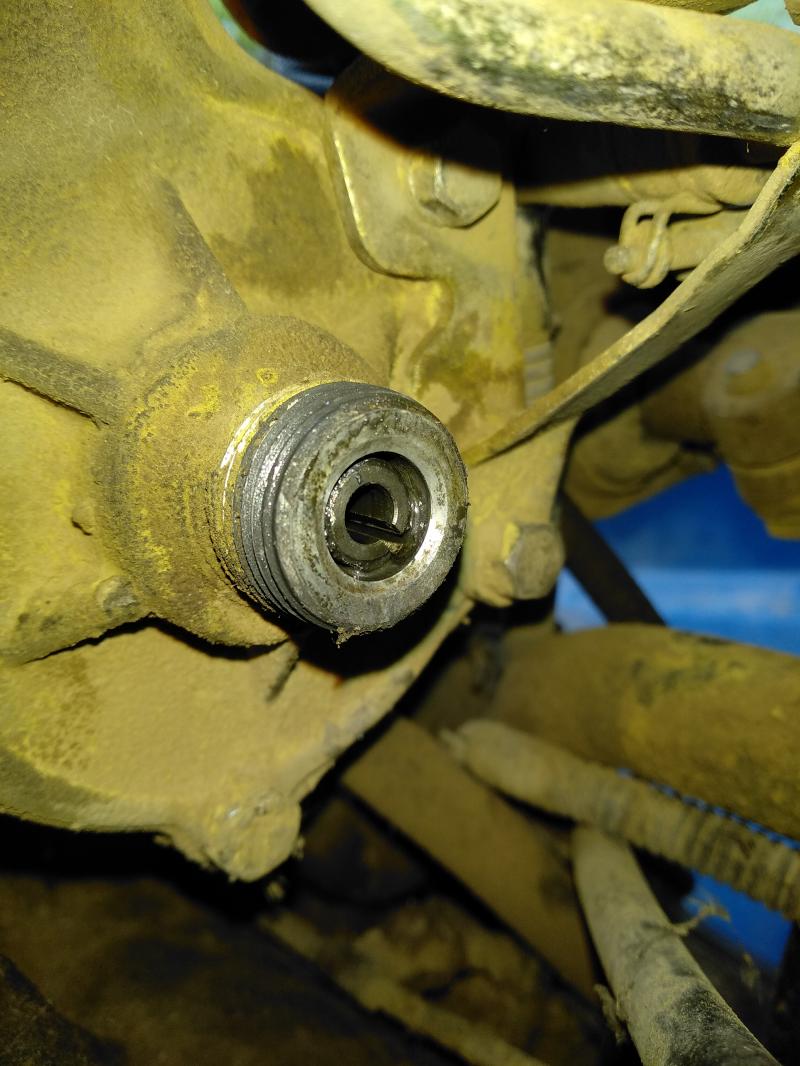

Üdvözletem,
Kubota x24 traktor kormányszervója nem működik, már így jutottam hozzá.
Még nem szedtem szét, gondoltam megkérdem hátha találkozott már valaki ezzel a problémával és célzottan lehetne elkezdeni a műtétet.
Van valakinek tippje tanácsa?
Köszönöm!
Lemaradt képek:

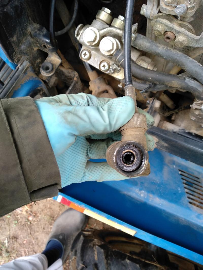

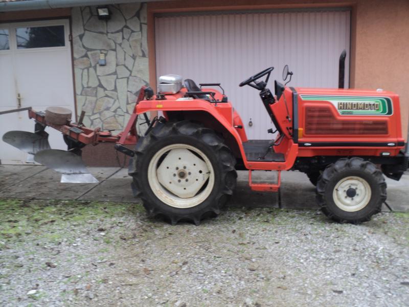

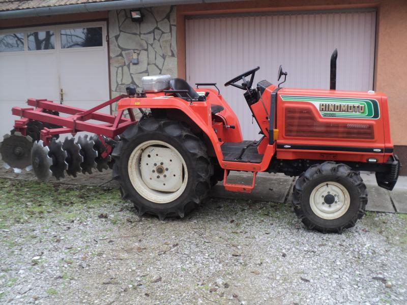

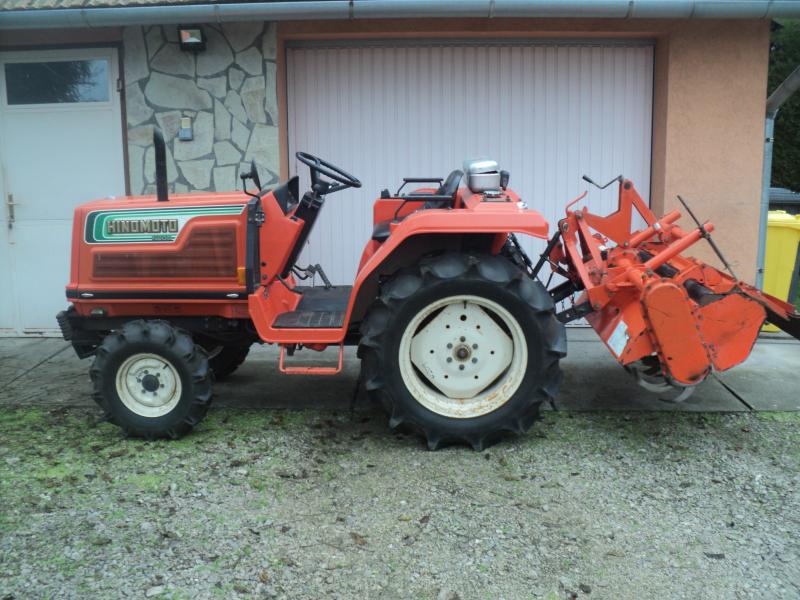

Eladó a fotókon látható kis Japó, Eszközeivel. Hinomoto N209
Ha valakit érdekel telefonon minden kérdésre válaszolok. Tel:06 30 3635679

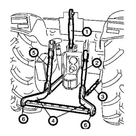

Uraim kérhetném hogy valaki a kistraktor vonó felfügesztés méreteit meg irná nekem ? Az alsók széllessége és a 3 pont magadgi mérete kellene ? Köszönöm Sándor !

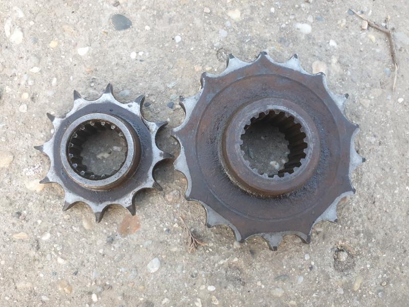

Hali ilyen fogaskereket hol tudnák venni?? Yanmar rs1000

Válasz János€ #35074. hozzászólásáraSzia
A legyártás, egy ügyes esztergályos-lakatossal hamarabb lehet.
