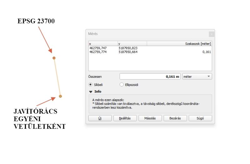

#1303 Pondoray Béla Bütyök
2026-02-23 13:00:00
Válasz Szfapa #1302. hozzászólásáraeltérés
Nem teljesen igaz. Ugyan az a pont a QGIS-ben ábrázolva, egyszer EPSG 23700, és javítóráccsal, ami egyéni vetületként van megadva. QGIS 3.34.9-Prizren, még nem ismeri az EPSG 10660-at.

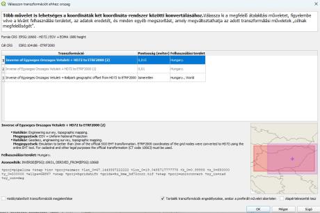

#1302 Szfapa
2026-02-23 11:57:33
Válasz MrPoke #1298. hozzászólásáraHulyeseg , annyiban nem hogy a 10660 lett az uj elneves mivel a *.gsb racsokat az uj *.tiff re csereltek. Es itt egy kevest modositot drTakacs Bence.igy mm pontos az atvaltas.
A 23700 is ugyanazt a tiff racsot hasznalja.n
Egyebkent mar mondtam Bencenek hogy a 10660 nal a magassagi szamitas korul van gond .De ez most lenyegtelen.
A 23700 a crs az eov.
Mint mutattam amikor beallitod a datum transzformaciot ott latod hogy mikor hivatkozik a racs fajlra !
Eov - etrs eseten .amit a projekt beallitasokban kell megtenni !
Kerlek ne vitatkozzal eztel a dologgal.
Nyugodtan hasnalhato a 23700 crs.
Datum transzformacio beallit , ment.
Beviszi az eov koordinata adatokat
Majd mentes maskent etrs be.

#1298 MrPoke
2026-02-23 09:52:41
Válasz Szfapa #1296. hozzászólásáraQgis ben a 23700 es nem tartalmaz javító rácsot. Az nem megfelelő.
EPSG:10660 ez a BME álltal fejlesztett javítórács kódja.
