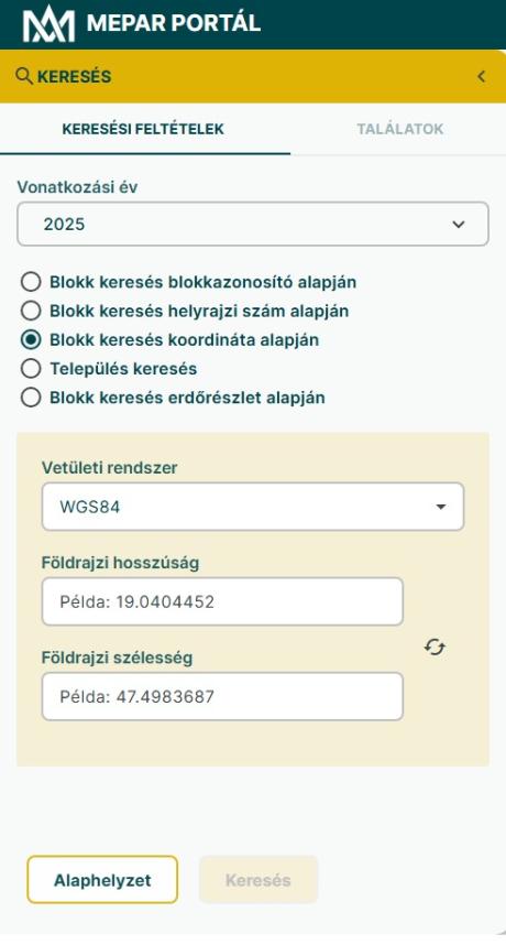

2026-02-22 17:10:01
Válasz MrPoke #1252. hozzászólásáraHát szerintem te se.
Én csak WGS84 be tudom a shp-t feltölteni a kijelzőre.
A bázis is WGS84 de ez miért baj?
Te a január 1-es példámmal élve ETRF2000-be kiméreted a bázist és aznap ETRF2000-be konvertált határvonalakat felraksz a kijelzőbe akkor tudod mi lesz?
Pár centit fog eltérésre állítani a Rover a bázishoz képest
Ha én ugyanezt megcsinálom a WGS84-el akkor meg kb. 80 cm korrigál a Rover és a végeredmény ugyanez lesz.

Válasz termelo #1245. hozzászólásáraWGS84 re nem tudsz transzformálni. És nem is érdemes. ETRF2000 re kell.
És igen a hivatalos transformáció ez https://eht2.gnssnet.hu/
QGIS ben ezt úgy csinálod, hogy az EOV réteget EPSG:10660 legyen ahova konvertálod pedig EPSG:104186 legyen. És akkor elméletileg pontos jól használható lesz.
De ha ide feltöltöd és a pontok egybe esnek akkor pontos. Asztali gépen a forrást állítsd térkép közepének.
