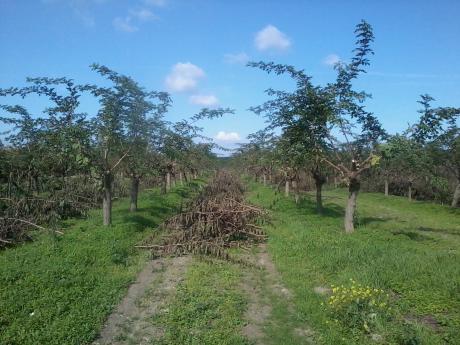

Az fotón látszik,hogy az első köz 5 métere tele van gyökérrel,már a második ásónyom mélységében.
szerintem elég elmenned 1x középen.
Öntözés gerincét ástam két éve.
Ha jól látom az árok a 3mes részen lett ásva. Akkor 1.5 méterig ér a gyökér?? Ha nálam a traki kb. 80 centire megy a fa mellett, akkor a második kés már jóval kintebb van mint 1.5 méter. Arra gondoltam, hogy máskor 5 késes lazítóval szoktam csinálni most pedig két késessel lenne, tehát nem lenne rossz ha kétszer mennék el a fa mellett kb. 30-40 centire eltolva.....
Amúgyilag miért ástad az árkot?

Sorokra merőlegesen lett az árok ásva.
Válasz #2391. hozzászólásra
