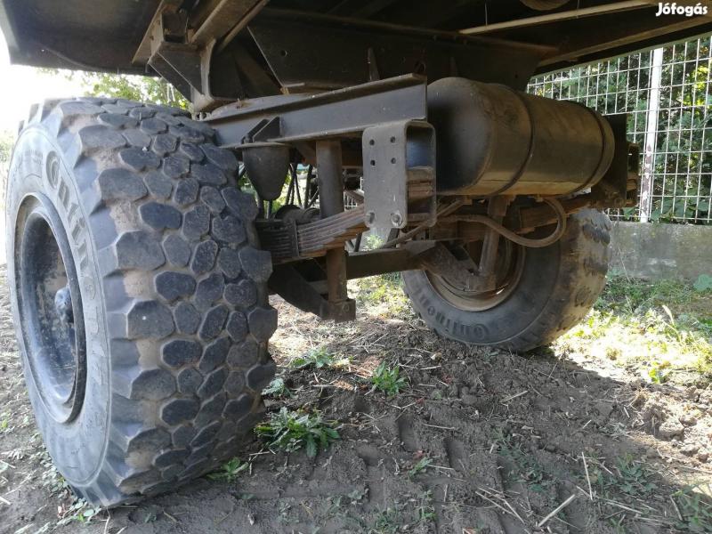

Tegnap nézegettem a 8011-ket és kettőt is láttam ezzel a megoldással. biztos nem inog úgy, mint nélküle, meg fékkazánból is 4db van. Lehet teherautók után kiadott változat?

#982 csoppika
2018-09-19 22:23:37
Válasz zsozsi51 #981. hozzászólásárahttps://www.ebay-kleinanzeigen.de/s-anzeige/hl50-aehnl-hw80-12-00-20-no-hw60-belarus-kipper-dreiseitenkipper/947979923-276-6649
Lehet HL-ből van átalakítva...
#981 zsozsi51
2018-09-19 21:17:44
Sziasztok,
Ki látott már ilyet? Lengéscsillapító a 8011-en?
#980 zsozsi51
2018-09-19 21:15:46
Sziasztok,
