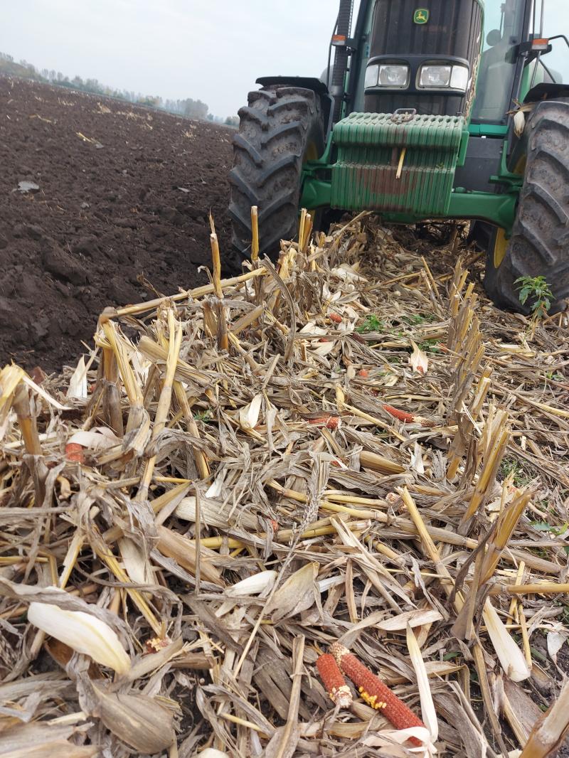

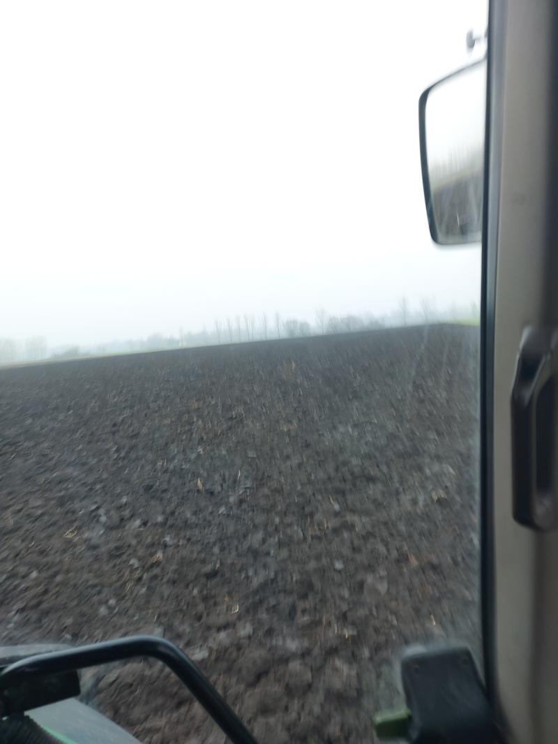

#1441 Szlovákiából
2024-11-30 07:11:40
Válasz Szlovákiából #1440. hozzászólásáraMilyen érdekes ez a világ!
Mondtam, pontosabban leírtam valamit és mások bizonygatják, hogy biztosan hazudok. Én, mint a fogyatékos meg védekezek és hozom az egyértelmű bizonyítékokat, de folyamatosan keresni kell, hogy miért is nem mondtam igazat.
A történelmünkben ugyan ez játszódott le, mikor a határon túlra kerültünk. Folyamatosan bántottak, mi meg bizonygattuk, hogy nem vagyunk rosszak, csak magyarok. Úgy látszik ez beleégett a génjeinkbe.
A KISEBBSÉG. Mert a szlováknak hülye magyar vagyok, a magyarnak meg buta tót. És még mindig. Pedig jártam egyetemre, három nyelven beszélek, több hangszeren játszom, sikeresen vállalkozom.
Aki meg csak arra tud gondolni, hogy valami jó eredményt csak hazudni lehet, az nézzen magába. Ha ő csak így tudja ezt elérni, az a magánügye, nem biztos, hogy mindenki így csinálja.
#1440 Szlovákiából
2024-11-30 00:03:34
Válasz mtz1221 #1439. hozzászólásáraMagamnak csináltam, minek is csalnám el?
Ha megnézed a korábbi képet, ott valamennyire látszik, hogy mennyire van megdöntve az eke. Én megpróbáltam úgy beállítani, hogy merőlegesen álljanak a felszínhez képest, szépen függőlegesen. Máshogy nem is tudná még ennyire sem leforgatni a lezúzatlan méteres kukoricaszárakat.

#1438 Szlovákiából
2024-11-29 23:56:07
Nem azért fotóztam ennyit, mert dicsekedni akartam, hanem nagyon nem voltam megelégedve a kombájn szárzúzásával. Reklamáció miatt készültek a képek.
#1436 Szlovákiából
2024-11-29 23:52:33
Válasz $HMP$ #1435. hozzászólásáraNem tudom itt mennyjre látszik a mélység, de magamnak csináltam, nem akartam elcsalni. Én 25 cm re állítottam be, nem emelgetem az elejét sem, hogy gyorsabban menjen.
