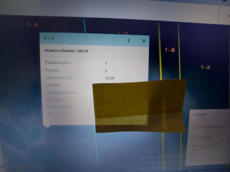

#1425 Szlovákiából
2024-11-29 21:52:04
Válasz Szlovákiából #1424. hozzászólásáraEz volt hozzá a bizonyíték, aki nem hiszi....
#1424 Szlovákiából
2024-11-29 21:46:28

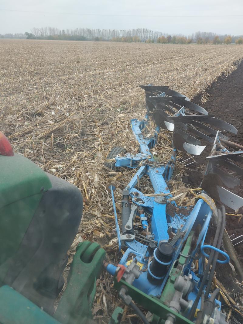

Válasz Rabó001 #1420. hozzászólásáraEzzel csináltam a rekordomat, egy nap alatt 16 hektárt 238 liter gázolajjal.
C3 as sebességfokozatban 11-12 km/órával haladva.

Válasz Gumóka #1422. hozzászólásáraNa, erről beszélek. Nem ez a videó volt egyébként, de mindegy. Nálunk ugyanezt a Rabewerket 4.-ben viszi. Nyilván a körülményektől is függ a napi teljesítmény, de még ideális esetben is sokallom 1 műszakban a 20-at. Ha minden osszejon, alig állsz egész nap, nagy földön jól méghozzá a napot talán, de az meg maximum teljesítmény, nagyon nem az átlagos.

Válasz Rabó001 #1420. hozzászólásáraA videófelvevő eszközöm igen gyenge volt, de nálunk azért lazábbak a talajok, itt húzta a 6 fejet, 6. sebességben.
Arra már nem emlékszem, mennyit tudott 1 nap megforgatni, talán 20ha körül.
De volt 1800m hosszú tábla is.
