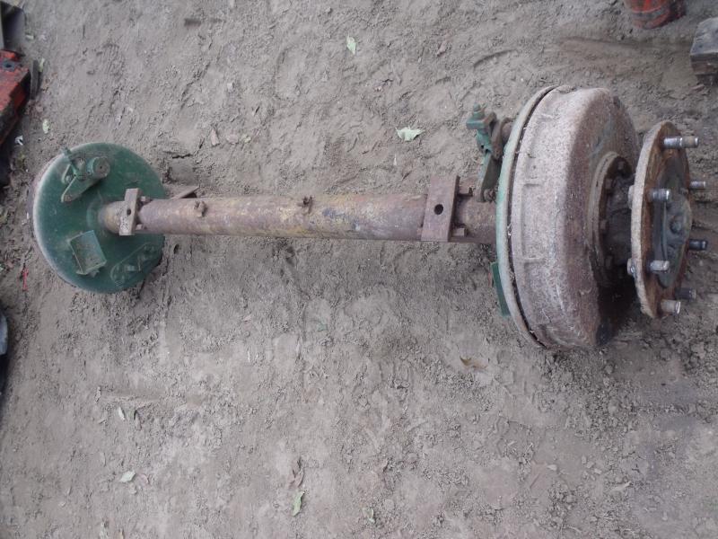

Eladó Rm pótkocsi tengely, valamint két gyári kerék.
