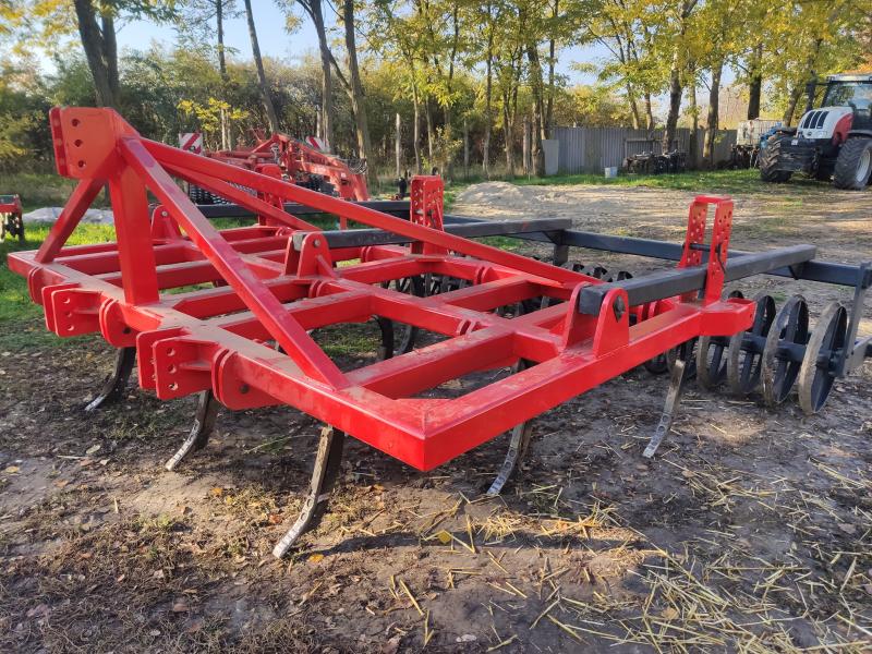

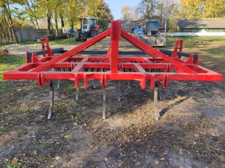

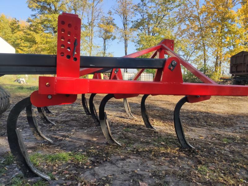

Válasz kis Zombi #4849. hozzászólásáraigen, 10,9es 16os nyírócsavar van benne.
10 kapa, 3 méter, 2,7mi. brutto.

Válasz horvath.agro #4847. hozzászólásáraKapák nyírócsavar biztosításúak ? 10 kapa 3 m munkaszélesség ? Mennyi lett a vége ?
Teljesen jó !

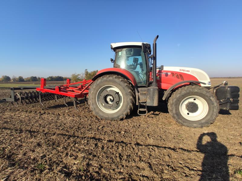

megvolt a próba, szerintem jó.
30cm, 10km, 10-14 liter,

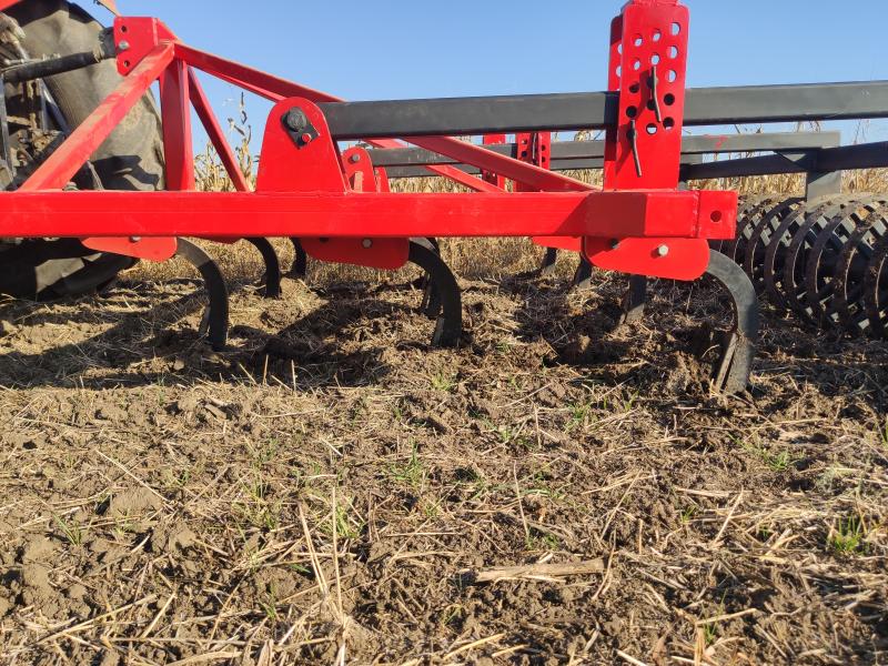

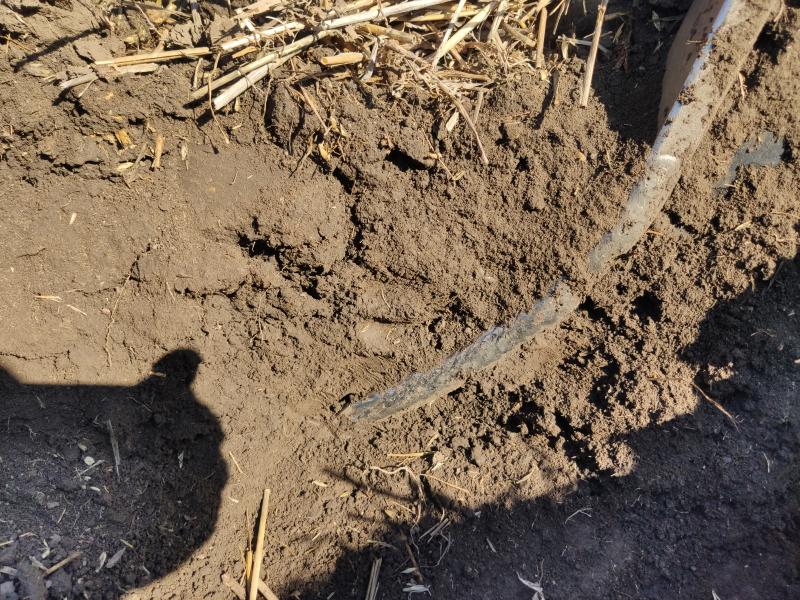

Válasz ..,-:) #4843. hozzászólásáraa hátsó kés még nem tudom milyen csíkot fog hagyni, holnap próbálom ki.
ehez a kopócsúcshoz pedig nincs beforgató lemez, ez gyári horsch 40mm csúcs, nézz utána és látni fogod.
Válasz horvath.agro #4834. hozzászólására1. Hátsó kések nyomát/csíkját el kell tüntetni.
2. Bontó kés fölé jobbos/balos íves “fül”

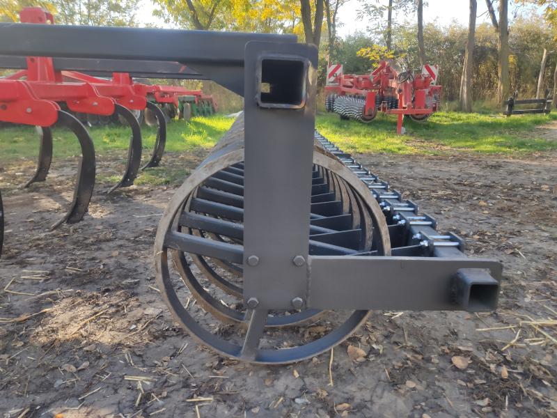

Válasz horvath.agro #4835. hozzászólására870 mm van a kapa és a henger között.

kész a gruberem, holnap próba.

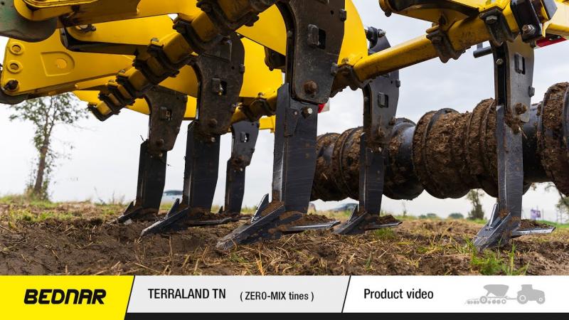

Válasz Berkó_ #4827. hozzászólásáraAzért keményen kutyulja ez a dolgokat, nem egy zero till kapa. Komprumisszumos gép.
Bár a Framest meg a ritka késosztással nem tökéletes C késsel.

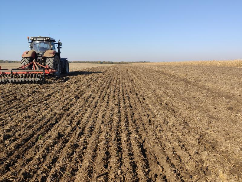

3m 11 kés 8cm-es 30cm mélyen 8-9km/h és van terúletteljesítmény és át is van ám dolgozva
