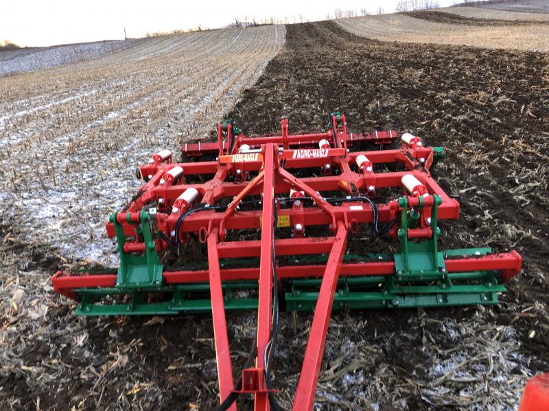

Wirax-tól vásároltam. Olcsóbb és gyorsabb is volt a másik magyar importőrtől.
Szanberg
Ezek a kapák 450kg-os kioldó erővel rendelkeznek. Dupla rugós. Elég jól megoldott kis szerkezet. Minden zsírozható, de a mozgó dolgok sajna nincsenek perselyezve. Illetsztett csavarok vannak benne. Ha nagyon táblás részre értem ami nagyon meg volt fagyva, vagy irtó tömör volt ott oldott csak, egyébként szépen dolgozik. Ez szerintem 1:1-ben koppintották a Horsch Terrano-ról. A gép és a grizzly is, max 25cm munkamélységre van kitalálva, szerintem LD-vel fog működni 30cm körül is. De nekem most ott olyan tömör, hogy ott oldana a kapa amúgy is, ha lenne ami húzza :D
Az Agro-Tom ettől kombináltabb amit te vettél. Ezen a kapa szekciók után csak egyengető sor van, nem rövidtárcsa, cserébe így rövidebb a gép valamicskével. Az aprító henger tök jó megoldás, majd lehet idővel teszek rá elővágó tárcsákat az aprító henger helyett. Nagyon precíz megoldás az is egyébként, nekem ez jobban teszik, hogy hidraulikusan, párhuzamosan emelve működik a szintezése. Az AgroTomon menetorsós megoldás van. Igaz nem sokat kell állítgatni. Szóval ez nem olyan nagy gond.
Képet megpróbálok tenni telefonról, gépen valamiért elforgatja.
Válasz mtz1221 #4902. hozzászólásáraEl van foglalva :D
Csak egy sima Agro-Masz Runo 30 MtZ szalad vele szóval valószínű jól sikerült az adagoló beállítás :D Van vagy 180LE
Örül most a fejének.... :D

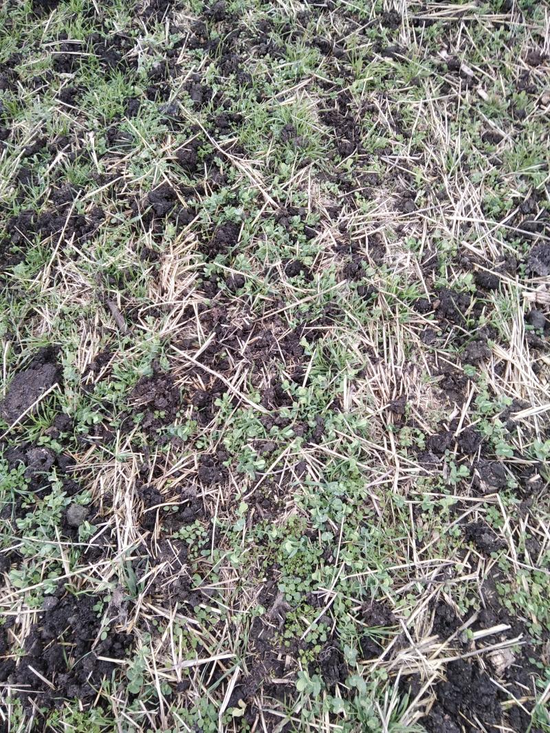

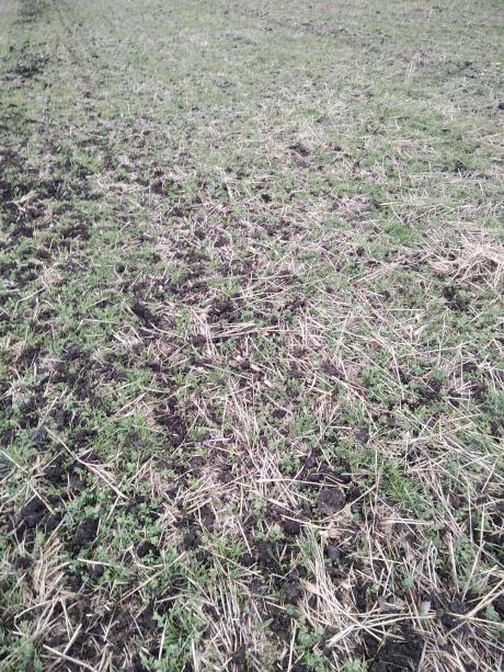

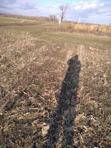

Válasz Vinkó #4883. hozzászólásáraOktóber 30-ai vetés.
December 1-en fényképezve.

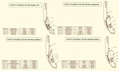

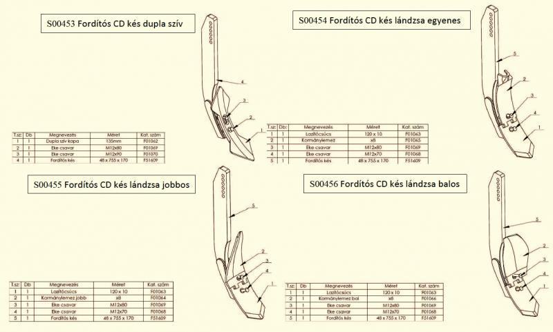

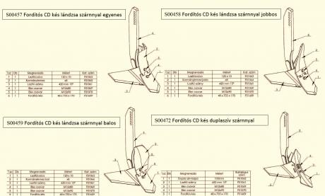

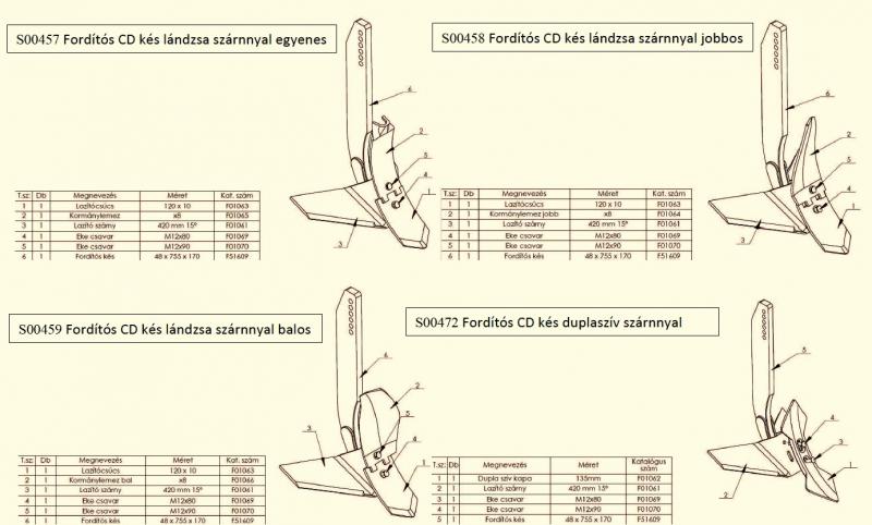

Válasz szanberg #4885. hozzászólásáraCondisc kapa típusok, ezeket találtam az irodai gépemen:

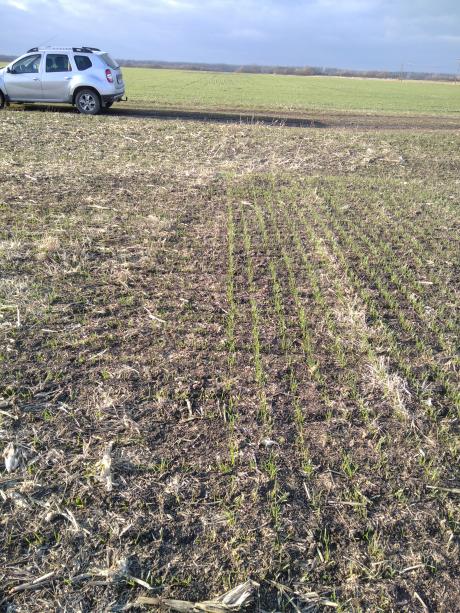

Ez lesz a búza.
Az első képen távolban konvencionális búza, napra után.
Mindegyikbol vettem talaj szelvényt.
Ha ki értékeljük, megosztom.
Válasz barazdabetyar. #4875. hozzászólásáraKét parcella takarasa.
Helyszín: Martfű határában.
Direkt vetett buza.

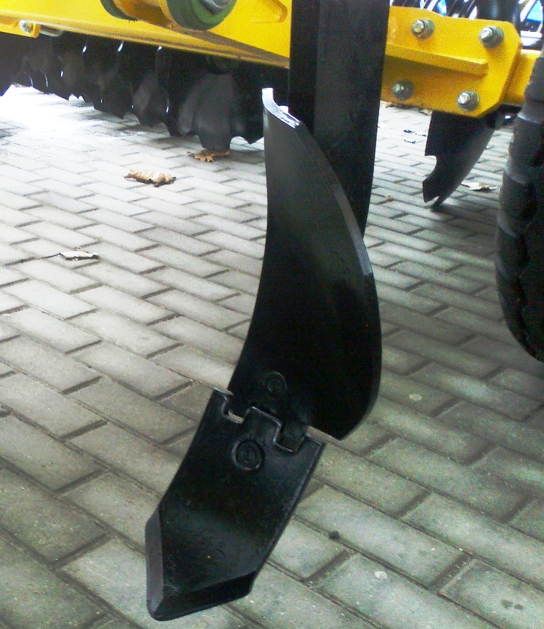

Válasz horvath.agro #4860. hozzászólásáraMennyibe kerül egy ilyen ld kapa szárral együtt ?
Válasz Bárány #4857. hozzászólásáraezek ugye direkt ld tehát low disturbance=alacsony bolygatású kapacsúcsok.
jövő hèten próbálom kukoricában, egy menetben. majd arról is teszek fel videót, akkor látni fogod, hogy kever.
