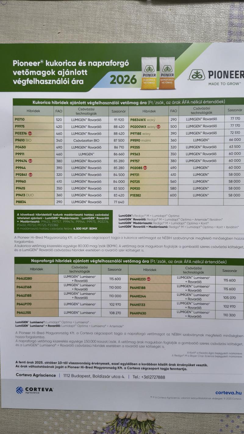

Válasz Erdei és kiserdei #9261. hozzászólásáraMennyiért kínálják a kiválasztot hibrideket, és mennyibe kerül a nem akciózott vetőmagkukorica?
Érdemes e minden áron az akciósból választani?

Válasz Ohaza63 #9255. hozzászólásáraPionál általánosan 2 ár a jellemző: van a 65 ezres meg van a 90 ezres.
Ebből jön le hogy mennyi kedvezményt adnak vagy mennyit tudsz kialkudni magadnak.
Általános a 10% kedvezmény, ha meg nagyobb mennyiséget rendelsz 15-20% is kiharcolható.
Meg most minél később rendelted annál könnyebb volt alkudni mert nem nagyon fogynak a magok mert az elmúlt 3 év visszavetette a kukorica vetés kedvét.. legalábbis itt keleten biztos.
P9415 70500 nettó

Viszont hogy téma maradjon, tavaly előtt azt hiszem, 100+e volt a dekalb zsákja
Válasz HektárHarcos #9267. hozzászólásáraKemény hogy már van olyan zsák ami 90 ezer fölött van. 1 hektárra vetőmag 100 ezer ft, durva.
Válasz Gumóka #9266. hozzászólásáraÉn már meg is rendeltem. A piokat .
Válasz Sk Laci #9264. hozzászólásáraIlyenkor hónap vége felé szokták kiadni az előrendelési akciót, volt, hogy decemberben rendeltem meg én is.
Aztán azt sose néztem, hogy a szezonárakhoz képest valóban volt e akció.
Viszont mivel az idén kevés kukoricám volt, így tavaly magánembertől vettem meg szezon után, majd féláron.
Válasz Erdei és kiserdei #9261. hozzászólásáraSzia fel keresed a Vargáné és Társa weboldalát ott fenn van minden.
Válasz R Sándor #9262. hozzászólásáraNem , de ha olcsóbb akkor megrendelném vagy lefixálnám.
P9415 70500 nettó
Üdv Gazdatársak!
Vett már valaki P9757 (80.000 szemes) kukorica vetőmagot és milyen áron???
Nekem tegnap hozták 57.500 Ft/zsák + ÁFA áron.
Kérdezném ez jó ár, vagy sem????
Ugyanígy a napraforgó vetőmag is érdekelne.
A Neostar utódja Onestar 77.400 Ft/zsák+ÁFA
