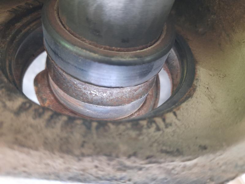

#214 envagyok2
2024-10-11 21:26:08
Válasz R Sándor #212. hozzászólásárajah, a dörnyi lett a megoldás. (csak tudnám mi a szar az, ahhahaah) kis melegítés, kis kalapálás, és szép lassan kifordult. aztán az jutott eszembe, hogy holnap esztergára teszem a tengelyt, megforgatom, van egy félelmem, hogy mi a szarért verte szét ezt a csapágyat...

#206 envagyok2
2024-10-10 21:47:02
Válasz R Sándor #205. hozzászólásáranem fényképeztem le, egy ilyen két tenyérnyi, két furatos, fél vödörnyi öntvény, két lába van, és azzal megy föl a helyére.
#205 R Sándor
2024-10-10 21:41:08
Válasz envagyok2 #204. hozzászólásáraA csapágy ház hogy néz ki?
#204 envagyok2
2024-10-10 21:36:04
így kell visszarakni, ha eljutok oda
https://www.google.hu/search?q=uc+bearing+replace&sca_esv=923792fc01f6d6a7&biw=1536&bih=732&tbm=vid&sxsrf=ADLYWIJYXZQyK6huoyAAHYNizE3e-zrYWA%3A1728587653797&ei=hScIZ_-hMPHZwPAP17jh0As&oq=uc+bearingreplace&gs_lp=Eg1nd3Mtd2l6LXZpZGVvIhF1YyBiZWFyaW5ncmVwbGFjZSoCCAAyChAhGKABGMMEGAoyChAhGKABGMMEGApI5RlQ6wZY2BBwAHgAkAEAmAF_oAHeB6oBAzIuN7gBA8gBAPgBAZgCCKACrQfCAggQABiABBiiBMICBBAhGBXCAgoQABgHGAgYChgewgIKEAAYExgNGB4YD8ICChAAGBMYCBgNGB7CAggQIRigARjDBJgDAIgGAZIHAzAuOKAH3Rw&sclient=gws-wiz-video#fpstate=ive&vld=cid:fb3ea666,vid:akc4c5ui4Go,st:0
mondjuk azt nem tudom hogy fordítom meg a tengelyt a heyén, és hogy húzom le úgy a biztosító csavarját, hiszen ezt az egész öntvbény szart ugyan azok a csavarok fogják fel, amik a tengely borkulatát is, tehát ahhoz,h ogy az öntvényt a helyére fel tudjam tenni, ahhoz fel kell tennem a burkolatot is, ami meg ugye mindent eltakar....
lehet nem véletlenül verte szét az egyik csapágyat? mert ugye kettő van rajta...

Válasz envagyok2 #201. hozzászólásáraTUDOM csináltam már egy csomó ilyen csapágy cserét , azért próbálok segíteni!!! a két horony között csapszeg kiütő vagy 10-es meg nagy kalapács csak ezen a képen nem látszik hogy hpgy férni hozza!!!

Válasz envagyok2 #200. hozzászólásáraAz új csapágyat nyomd majd tele metabondal. 5 x özi a csapágy élettartamát. Jó lesz az amit Misi mondott. 3 darab 2 centis varat bele, és kijön az. Első difi tengelyének a csapágya ???
#200 envagyok2
2024-10-10 21:12:42
Válasz mtz1221 #198. hozzászólásárade ez a tengelyre fogja rá, a teneglyről le tudom vágni a belső gyűrűt, azzal ninc gondom, a külső van a házva belerohadva, azt nem mertem megzuhálni. a golyók hullottak ki, látod, átlátsz a tengely meg a külső gyűrű között.
#199 R Sándor
2024-10-10 21:12:13
Válasz envagyok2 #197. hozzászólásáraAmíg a tengely benne van addig biztos nem tudod kivenni!!! Vagy rosszul látom? Ez a csapágy benne van valami váltó házban?
#198 mtz1221
2024-10-10 21:06:10
Válasz mtz1221 #195. hozzászólásárana backi, a G2 azt jelöli, két inbuszcsavar biztosítja. Fogj egy fecskendőd, töltsd meg kék metabondal, és nyomd tele "mindkét" kis lukon.

#197 envagyok2
2024-10-10 21:03:32
Válasz R Sándor #196. hozzászólásáradehonnem, itt van e
itt még a helyén a tengő

Válasz envagyok2 #194. hozzászólásáraAzt nem tudod lefotózni amivel a gond van??

#191 envagyok2
2024-10-10 20:46:06
Válasz VMisi #189. hozzászólásáraugye el kell fordítani az öntvénybe 90 fokkal, és úgy tud csak kiférni két kivágáson, nem mertem kalapálni, hogy forduljon, mert félek, hogy mindenestül fordul le. megpróbálom így, hátha. thx
#190 envagyok2
2024-10-10 20:43:38
Válasz Sk Laci #187. hozzászólásáraeddig az A betűsök is eljutottak, hogy vegyem meg új traktorral együtt, hahaha
bordástengely közbenső támasz csapágya hullott szét, és az öntvénybe van belekozmálva a külső gyűrű. azt kéne kivarázsolni.
#189 VMisi
2024-10-10 19:54:29
Válasz envagyok2 #183. hozzászólásáraHegesztgess a belsejébe. A hő összehúzza és kiesik.
