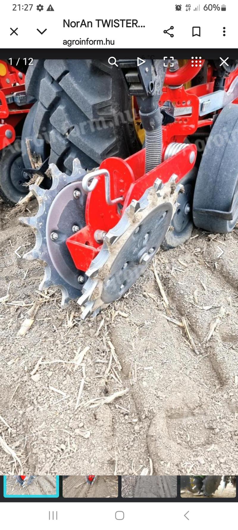

Válasz hashtag #300. hozzászólásáraAzt több helyről hallottam. De ezt a spirálost pár hónappja találtam, csak érdekességből mentettem el.

Válasz mtz1221 #299. hozzászólásáraLehet ez csöves is jó. Nekem a tüskés sajnos nem jött be.

Válasz rtamas1976 #297. hozzászólásáraPróbáltad idén úgy, hogy mindkét oldalon fennvan?
#297 rtamas1976
2025-12-08 21:29:18
Válasz envagyok2 #295. hozzászólásáraErre gondoltam.
Nekünk a gaspardón az 1ik oldalon van, a télen mindkettőre rakunk.

Válasz rtamas1976 #292. hozzászólásárakörmöskerekű az az ujjas gondolsz? ujjnyi hosszú valamik, amik megnyomják a talajt, arra gondolsz, ugye? az van. de egyébként ez is szétnyílik, illetve hazudok, nem ez, hanem a műtrágya tárcsa nyoma.

#292 rtamas1976
2025-12-07 17:10:27
Válasz envagyok2 #291. hozzászólásáraNemfeltétlenül kell bármit is csinálni vele.
De ha direktbe veted akkor olyan vetőgèp kell amin a tömörítők körmöskerekűek!
Mert szétnyílik a magárok!
A másik a gyomfésű, ha nemhúzza össze a szárat azis elég ha időben elkapod és nemszárad ki.
