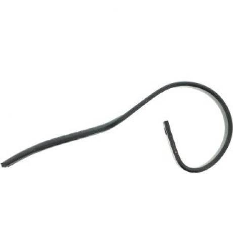

#244 csoppika
2017-11-12 13:48:37
Válasz VDénes #243. hozzászólásáraIdén sem zúztam a kukoricát úgyhogy fene tudja... Bár itt nekem talán szotyi lesz. Kuki kilőve talán örökre...
#243 VDénes
2017-11-12 13:28:52
Válasz csoppika #242. hozzászólásáraEz drága is és alacsony is.
Borona féleség 4 sorban elosztva. De minimum 3. Kukoricába se dugul meg és a munka is szebb.
Persze amit linkeltél a rögöt jobban aprítja. Ha nem olyan nagy mulcsba akarsz vetni a rugós jobb.

Válasz VDénes #241. hozzászólásáraMondjuk ilyesmi 2 sorba elosztva?
#241 VDénes
2017-11-12 13:10:19
Válasz csoppika #240. hozzászólásáraJó magas legyen a borona meg ne legyen függőleges a fog hanem álljon hátra. Soha nem fog bedugulni ha meg van mozgatva a talaj előtte. Kukorica után direktben tuti nem jó. De ha művelsz előtte akkor király smile thumbup jól mondja a kolléga
