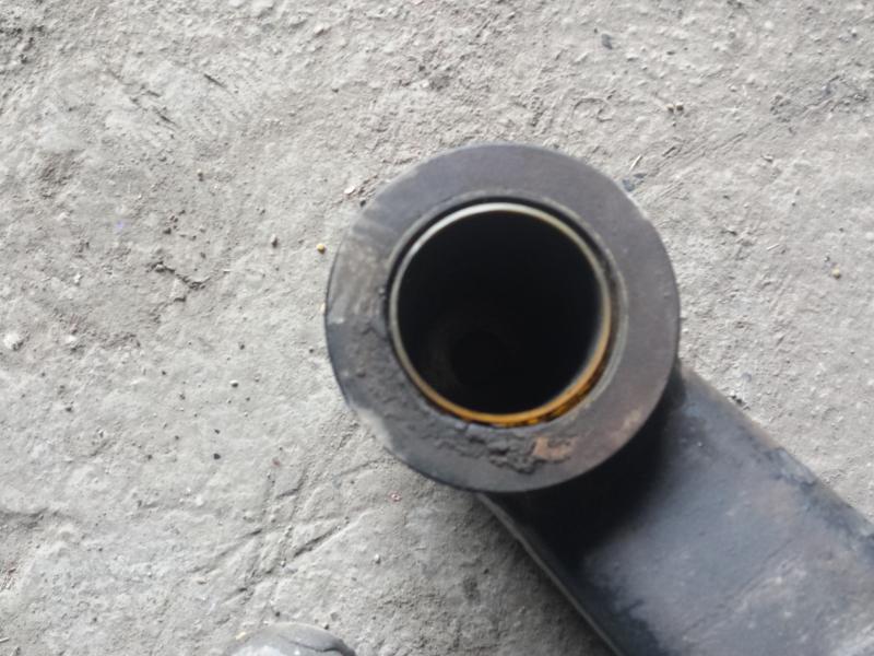

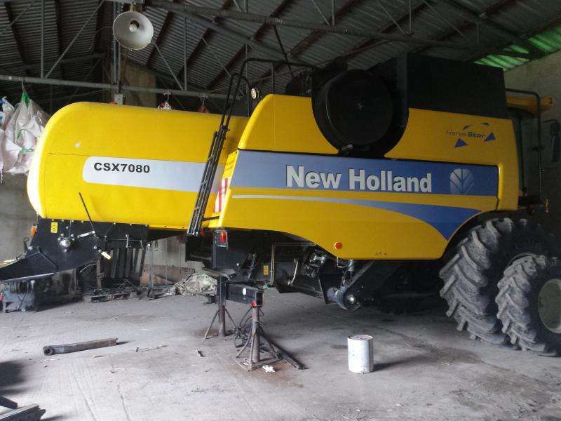

Válasz papa maci #426. hozzászólásáraAkkor azert a jotanacsokat megkellmosztani masokkal,en mar megoldottam,tettem bele egy zsirzot.smile ban
#426 papa maci
2015-05-25 18:16:05
Válasz dr.T #425. hozzászólásáraEz alap...ott nézzük először. Mivel a zsírbetegség,esetleges berágódások..orvoslása...az első.
#425 dr.T
2015-05-25 18:11:10
Most jovok a szomszed falubol es a csx 7080 szetvolt szedve a hatso hídja,olyan problemajuk volt hogy nehezen tudtak a kormanyt tekerni,kicsereltek nekik az orbitront,na es vegul a hatso hodnal volt a problema ahol fordul,nemvolt zsirzo es mar bevolt ragódva azert ment nehezen a kormany. Valakinek nemvolt ilyen eszrevetele?smile oops
