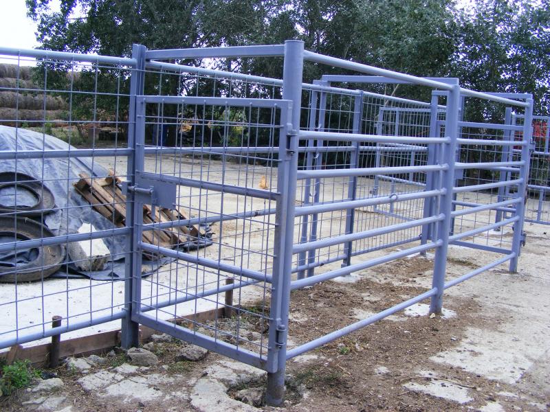

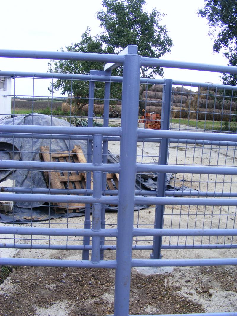

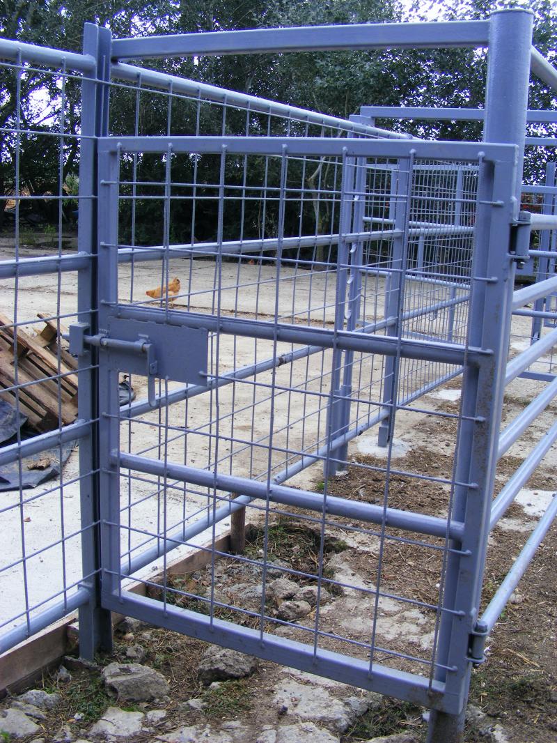

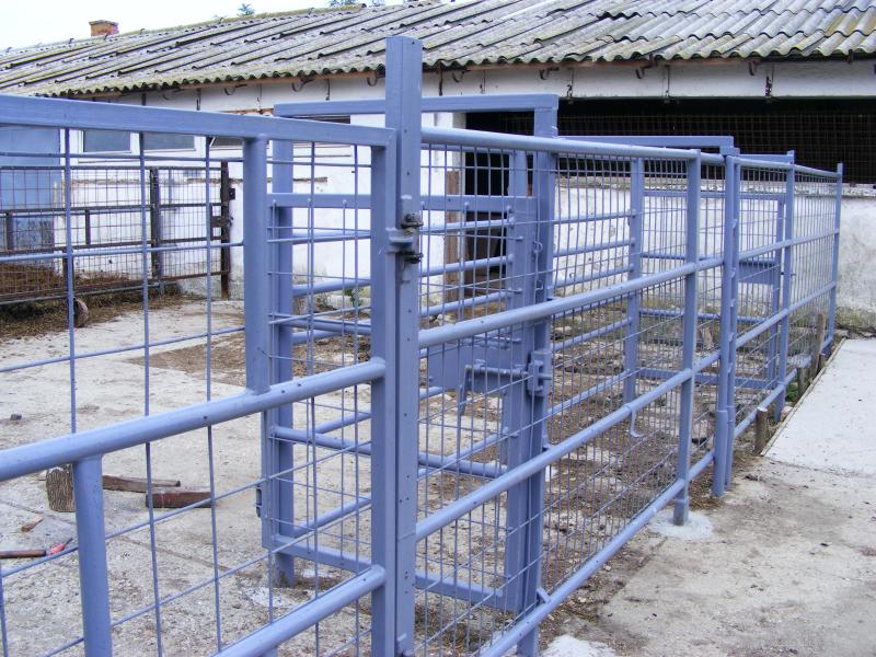

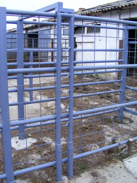

Felhajtó volt tervbe,de idővel feleslegessé vált mert a kamionokon van rámpa, amit meg nem közvetlen a telepről visznek ahhoz lesz egy (ill. kölcsön most is van ha kell) egy alacsony platós állatszállító.
Csináltam néhány képet. Ebbe a folyosóba 2 állat fér be a két végén ajtó van Középen pedig betolható vascsövekkel lehet a helyet tovább szűkíteni.
A karámon belül van mert ott volt hely, később viszont kiderült, hogy így jobb mert megszokják a marhák és nem kell őket terelni maguktól besétálnak.
Ha ilyesmit csinálsz síkhálót ne használj csak csövet ahogy a belső oldalt van. Akadályoz a munkában és ha van elég cső akkor felesleges is.
70-80 cm es szélleségnél nem kell több mert megfordul és beakad a joszág azért szorito hogy kicsiit szorosan tudjon rajta átmenni ne fickándozzon nekünk kb 150 magas lehet de csak az istállo oldalán van egy ilyen hogy tudjuk vizsgálni az állatot elöl hátul ajto de még a 70-80cm is laza egy tehénnek , borju meg kiugrik simán de azt kötéllel megfogjuk
amugy tanulság hogy a szoritorészt is nyitva kéne hagyni a karám résznél mert idegen a hely és nem fognak belemenni maguktol csak erös kéztetésre ugyanis félnek közel menni pedig nekünk is folyamatosan szükülö rész van elötte de még igy is megtaposott 2 szer egy 7 mázsás bika mert tudta hogy ö az erösebb aztán kajával tudtam megkötni és kivezetni ....
Válasz #7187. hozzászólásra
