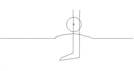

#32 Vadmalac
2011-12-15 19:08:04
Válasz #31. hozzászólásra
Csakhogy itt pont az lenne a poén, hogy nem végez az ember hagyományos talajmunkát. Így a tárcsázás kizárva. Mellesleg jelenleg én is 2 sor tárcsa után lazítok, aztán úgy marad tavaszig. A földet meg nem akarom visszanyomni, csak arra gondoltam, hogy a megemelkedő földáram fölé egy picivel egy fix kereket tennék, ami nem is érne mindíg a talajhoz, csak ha nagyobb hant akarna kiszakadni a földből, azt fogná meg, hogy nagyjából a helyén maradjon.
Valahogy így:

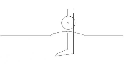

#27 Vadmalac
2011-12-15 17:15:12
Nekem ez tetszik:
Esetleg a kések mellé közvetlenül lehetne mindkét oldalon néhány centivel a munkamélységtől magasabbra egy-egy kerék vagy valami simító lap, ami nem engedné a nagyobb földlabdákat kiborulni,
lent tartaná őket. Én már régóta agyalok hasonlón, mert kezdem unni hogy az ősszel nagy nehezen megművelt talajt tavasszal sok menetben tapossuk. Magágykészítés teljes felületen, amiből csak 76cm-enként kb. 10cm-es sávban vetünk be, aztán vetés, aztán esetleg még a biztonság kedvéért hengerezzük is. Pl. idén az ilyen módon megművelt szántásom májusban szétrepedt. Hozzáteszem, hogy hengerezni azért kellett, mert a kombinátor felgaluskázta a talajt. De ha sima lett volna a felület, akkor simán csak bevetettem volna. 1x lett volna taposva, nem 3x. És a fönt lévő szármaradvány miatt nem száradt volna ki olyan könnyen a talaj. Persze én ezt mtz-vel soha nem bírom megvalósítani, de szeretek álmodozni. smile smile
