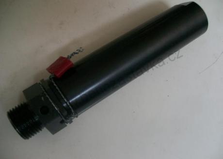

Ma szétszedtük a zetoron a hidralikát és nyomásszabályzó szelepet kellene benne cserélni. Na már most, az lenne a gondom hogy az enyémbe ilyen szelep van: )amint a képen is látszik a szelep alján egy áteresz csavar van)
Bent voltam az AXIAL-nál és ott cikkszám alapján ez kell bele (de ennek egye nem egyezik a csavar az alján)
Most felmentem egy cseh alkatrész kereskedés honlapjára meg kikerestem a kubikzetoron a cikkszámot és cseh cégnél a cikkszám szerint pedig ez a szelep kellene: (ennek a csavar része jó csak a többi nem egyezik )
5748-as zetorról van szó!
Szerintetek ilyenkor mi a teendő? Most akkor melyik szelep is kell bele?
