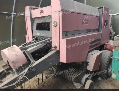

Válasz BolliKat #51. hozzászólásáraSzia. Igen sikerült alkatrész katalógust szerezni. Állítólag DEUTZ bálázó.

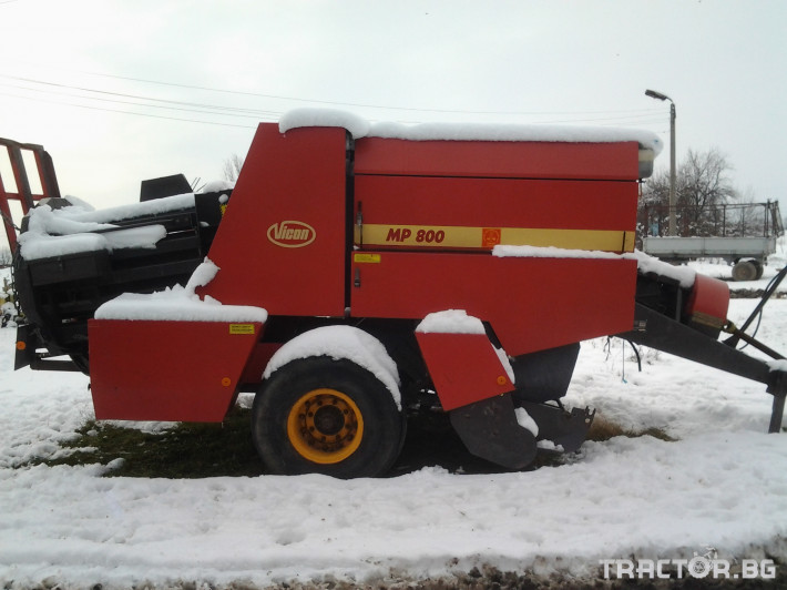

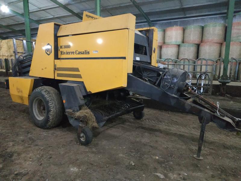

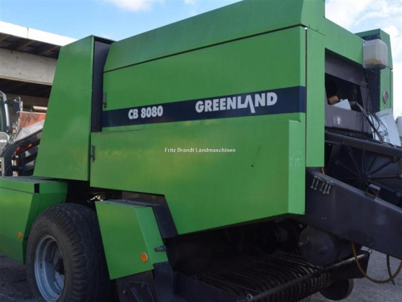

Válasz bazsoadrian861 #49. hozzászólásáraSzia!
Ezt árulták Pest körül? Agroinformon is fent volt.
Ez eredetileg Rivierra Casalis 8080 gyártmány, csak átcímkézték, mint oly sok más MF terméket az évtizedek során.
MF vonalon nincs elektronikus katalógus hozzá.
Hívták még Vicon MP800-nak, Ausztráliában és Új-Zélandon Case IH 808 néven is árulták sőt átmenetileg Greenland CB8080 jelzéssel is futott.
RC
MP
CASE
GR
MF5
#48 bazsoadrian861
2024-07-25 16:24:41

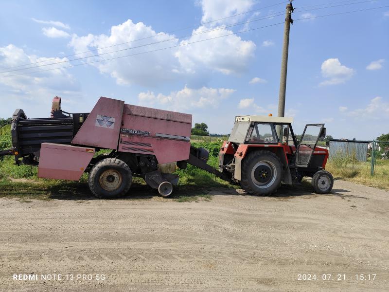

Sziasztok. Valaki ismeri illetve dolgozott Massey Ferguson MF5 kockabálázóval? Esetleg valakinek gépkönyv vagy alkatrész katalógus?

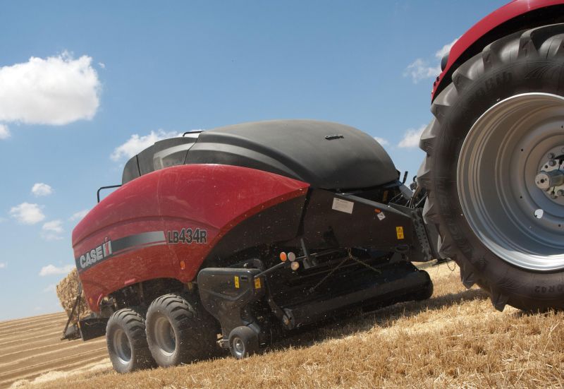

A Case IH bemutatja új LB szögletes nagybálázó termékcsaládját, amely nagyobb teljesítményt képvisel majd. mint elődei. Az új Case IH LBxx4 sorozat bálázói 2013 tavaszától lesznek kaphatók.
Bővebben:
http://www.agroinform.com/aktualis/Gephirek-Hamarosan-jon-az-uj-Case-IH-nagybalazo/20120910-19960/
