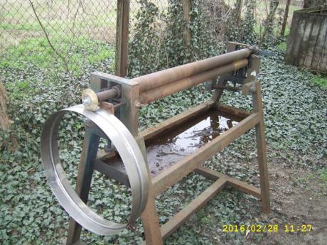

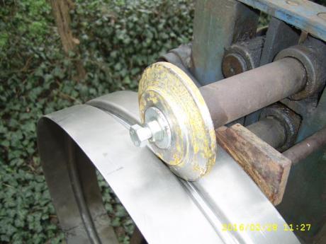

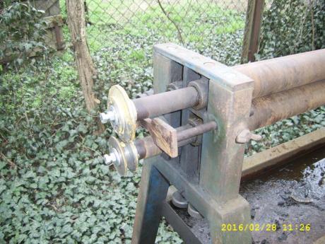

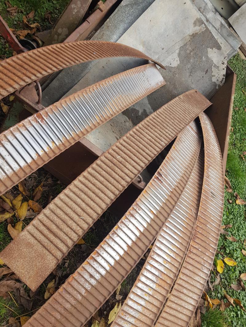

Válasz 44claasgarantos #12714. hozzászólásáraVan készen,de a többi részét még nehezebb megcsinálni! 2 U profil karika,ami egymásban forog.Egyik rajta van ezen a karikán.Az a tömítés!Nem tudod megcsinálni,más meg nem vállalja! Főleg hogy 1-1 kell! Vegyél dominatorét! Azt szokták rászerelni!
Medikus nem hajtannál egy karikát amibe benne van az ékszily pálya a hütő dobra mert a lemezt még meg hajtom de az ékszily helyét a lemezre nem tudom mivel nyomjam bele

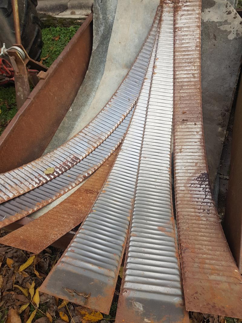

A dob lemezelés azért kell mert amelyik cső átmegy rajta azon rajta marad a szem.
Egy ilyen lemezre gondoltam menyiért hajtanál egyet
Válasz 44claasgarantos #12712. hozzászólásáraÍgy ni!
