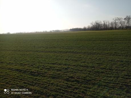

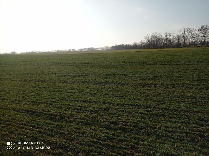

Válasz Gandhy #88. hozzászólásáraŐszi zab A közelebbi táblán az őszi zab egy hete kapott 10 litert/ha. A mellette lévő őszi árpa semmit csak pétit.
#90 gazda001
2021-04-04 16:37:46
Válasz Gandhy #88. hozzászólásáraNem éget, 25 fok felett nem ajánlják, de szerintem semmit nem jó túlzott melegben fújni. UREA+Mg+Kén+valami fotoszintézist segítő anyag. Nincs a telomhoz usb nem tudok képet nyomni ide, de mindjárt megpróbálom teloról.

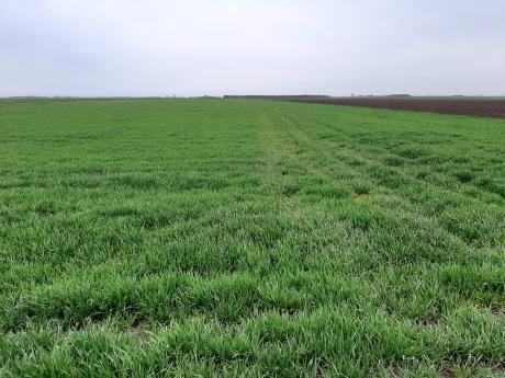

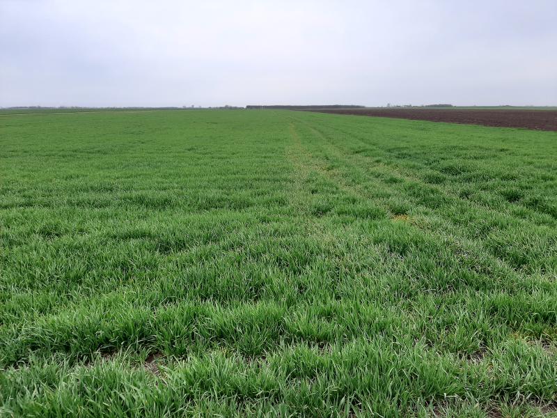

Válasz Gandhy #81. hozzászólásáraCsapadékhiány esetén Nutrino Azo Up a megoldás, min 10-15 l/ha. Nekem szárba vitte a gabonáimat és méregzöldek, pedig eső 40 napja nem esett.
