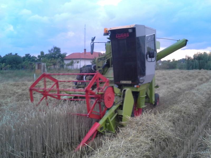

#289 jani6
2014-07-23 17:49:54
Válasz #288. hozzászólásra Így úgy néz ki mint egy holdjármű.Nem kell annyira félni a portól és a naptól!smile hammer
#288 jani6
2014-07-23 09:29:13
Válasz #287. hozzászólásra Kösz! Nekem nem igazán tetszik ez a fülke! Szerintem kár elrontani a szép kis kombájnt ! Egy maszk kell és egy motoros szemüveg és mehet a kombájn!!smile hammer
