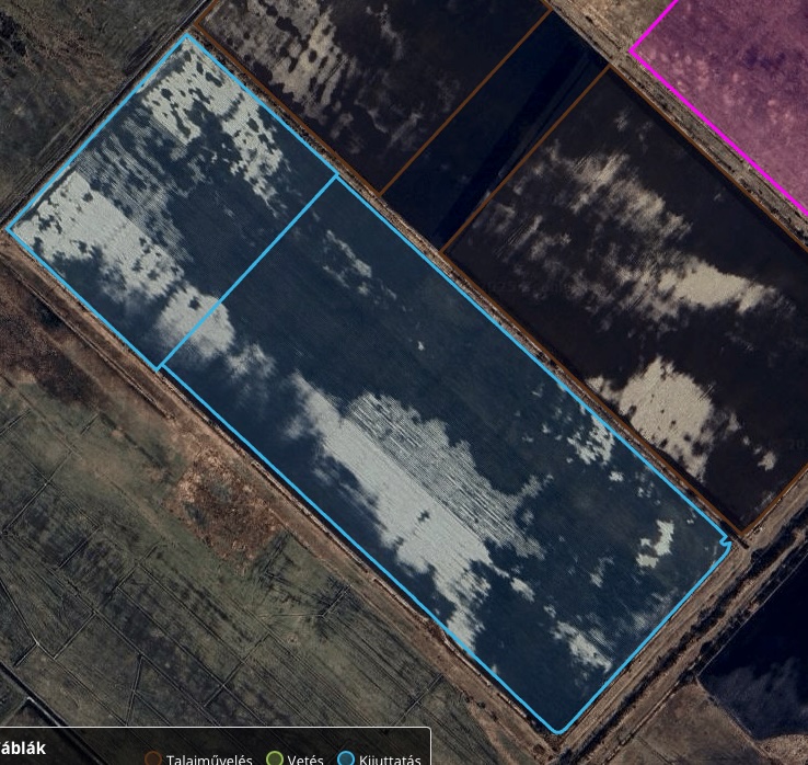

Válasz MrPoke #348. hozzászólásáraviszonylag könnyű feltárni... az a qrva nagy szíkfolt ott középen kb 99,9%-ban a termésmennyiség csökkenésének az oka... és ezt kb semmilyen gazdaságos módszerrel nem tudod kezelni, mert alapvető talajfiziológiai tulajdonság, valószínűleg 30-50.000 éve ott lehet, ott is fog maradni, ami nőhet ha forgatod, műtrágyázod, hígtrágyázod, stb. stb. stb.... persze megvannak az olyan esetek is, amikor pl. a tábla különböző részeinek különböző a tápanyagellátottsága, ott pl. ismét van lehetőséged arra, hogy ahova kell oda tegyél ki ásványi P-t vagy K-t, ahova meg nem kell, oda nem teszel semmit, vagy csak keveset... Azért ezt a képet raktam be, mert itt a szín miatt elég látványos, hogy mi a baj vele.... ugyanebben a táblában pl. a tőszámot is nagy mértékben kell differenciálni, mert a színes részeken 45-50e tőtől semmi értelem többet vetni kukoricából, még annak is nagyon rá kell járni az időnek, hogy cső legyen rajta, míg a mellette lévő részek igazi melyfekvésű magas vízállású agyagtalajok, ahol egy jó hosszú tenyészidejű kukoricát besűríthetsz 70-80e tőre is, mert lesz neki víz bőven! és a sűrű növényekhez több kaja kell, a színre meg pl. egyáltalán nem kell a kukoricának semmi, mert kb egy hét alatt lekötődik úgyis, csak a talaj pH-t rontja tovább...

Válasz .Fecó. #346. hozzászólásáraÉn nem hiszek a helyspecifikus műtrágya használatban. Hosszú távon csak a talaj kizsarolásához vezet. A jó földeket meg az emelt dózissal teszed tönkre.
Én ezeket a térképeket esetleg arra használnám fel, hogy konkrétan feltárjam a termés mennyiség csökkenés okát, és valami módon beavatkozzak.

Válasz MrPoke #344. hozzászólásáraNem, nem szórom ki. Végigjárni egyenlőre sajnos az egészet kell de szórni csak töredékét.
Már jönnek komolyabb kemény-szárnyú drónok ott már 3x os a hatékonyság a mostanihoz.
1 akksi 90 ha 45 perc itt már kezd érdekes lenni...

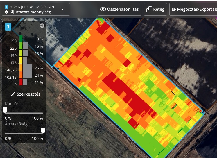

ha az egész táblára 300 liter ment volna ki ezen az egy földön 1m-mel kellett volna több műtrágya...

Én meg lementem 75l/ha vízre meg sok szernél akár 30% ot is csökkentettem a menyiségből. Ezzel szerintem többet spórolok mint bármi mással. És minimális a beruházás.

Válasz MrPoke #340. hozzászólásáraEzt én is így gondoltam, aztán berepültünk tavaly 22 ha és 3.8-ra fogyott a szer első nekifutásra tapasztalat nélkül. Szerintem a ki-be kapcsolási idők optimalizálásával le lehetett volna menni 3 ha-ra; fúvókánkénti szakaszolással meg 2 -re. így 90% ot meg lehet spórolni a permetezéssel.
