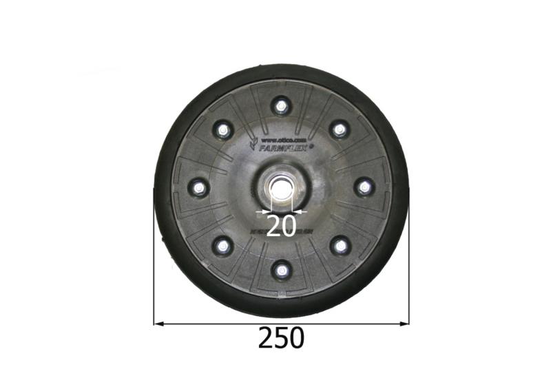

Válasz Hús Futár #209. hozzászólásáraEzek aranyból készülnek:
90225512 tartóvas 1db bruttó 10200Ft
90225513 persely 1db bruttó 12700Ft
90225520 kerék 250*42mm 1db bruttó 22000Ft
De akár ilyen is jó lehet kis barkácsolással. Két furat, aztán mehet fel.

Válasz Bárány #208. hozzászólásáraHa kell akkor írj és körbemérhetem a talicska kereket,van pár darab a műhelyben.A közepe az 20-as annak is.

Válasz mtz1221 #207. hozzászólásáraEz az eredeti kerék.
Amúgy most nézem, hogy a Pöttinger Vitasem tökugyanaz, mint a Rabe Ceria. Még az alkatrészjegyzékük is ugyanaz, és Rabe néven olcsóbbak az alkatrészek.
Ezen a vonalon is körülnézek.

Válasz Bárány #206. hozzászólásáraItt nálunk a török talicska kerekek kb 5 euróért vannak,tűcsapágyas aggyal.Ha van kedve valakinek bacakodni vele,akkor tökéletes lenne,csak rengeteg munka.Mekkora átmérőjűt akarsz.A raktárakban használatos pakoló kocsikon is elég komoly felcsapágyazott kerekek vannak.https://www.google.com/search?q=turski+tocak+za+kolice&hl=hu&source=lnms&tbm=isch&sa=X&ved=0ahUKEwjXzMfu8ejjAhWFxIsKHTPIBAQQ_AUIESgB&biw=1319&bih=613#imgrc=TxNrkpvIkzctfM:

Válasz Bárány #204. hozzászólásáraAgro-masz nem erről van koppintva ??
Ha szerencséd van kompatibilis. Ha meg szeretsz barkácsolni akkor tömött talicska kerekeket neki.smile whistling

Pöttinger Vitasem 300 gabonavetőgéphez szeretnék a csoroszlyák után tömörítőkerekeket. (Herr Pötinger ezt nyomógörgőnek nevezi.)
A 25 csoroszlyára a gyári szett 1.122.500 Ft+ÁFA lennesmile scared. Ennyiért sose lesz rajta.smile hammer
Nem tudtok valami lényegesebben olcsóbb kereket, amit rá lehetne barkácsolni?
