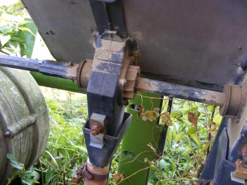

Axiáltól sztem tudsz venni tume adagolóhengert
Ez csak tipp, de ránézésre passzolna rá

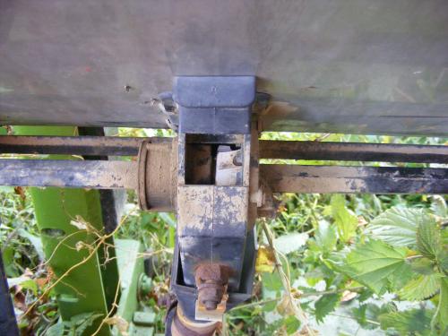

Szia! Még esztergályosnál nem érdeklődtem eddig kintről meg nincs kapcsolatom a rendeléshezsmile confusedsmile unsure
NEm tudok így műtrágyát vetni és az azért bajsmile confused
6lapú tengelyen van rajta és ilyen ferde fogazása van a fogaskeréknek ami adagolja a sót

esztergálni azt ki marni nem lehet vagy rendelni kintről esetleg?

Üdv mindenkinek! Van egy német szemenként vetőgépem Hassia EXAKTAMAT a neve és azon van egy Hatzenbichler műtrágya adagoló. 6 szöglető tengelyen vannak a műanyag fogaskerekek csak nekem eltörött belőle 2db és az alatta található műanyag nyelv is. Kérdésem a következő: hol lehet ilyet venni hozzá? van pár kép h miről is van szó.
