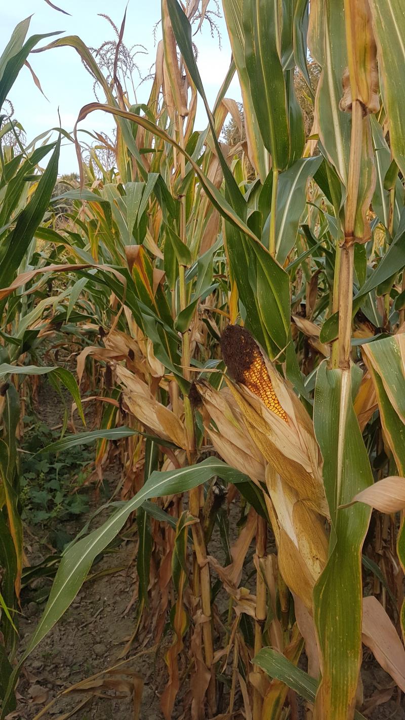

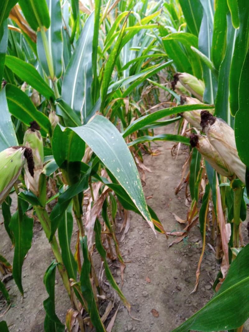

Válasz blsjela #21508. hozzászólásáraamit fotóztam az is mélyfekvésű, patak partján van.tavasszal a víz kipusztított belőle sokat.csak érdekességképpen raktam be,a többi szárazabb(igaz nem sokkal).

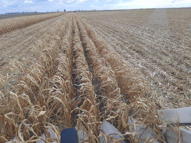

Válasz ASRFeri #21488. hozzászólásáratavaly szept.18-án kezdtünk aratni p9415öt, és 11.25én arattunk utoljára, akkor már nem száradt, kibaxott nagy ködök voltak

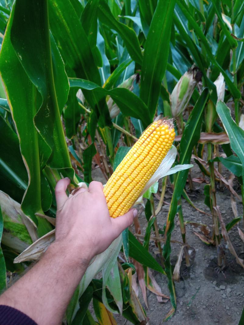

somogyi homok f73-mas 29-29,4-es viz tegnapi mérés,halvány zőld szár kb fele táblán kezdenek lefordulni a fejek.közepes fej vízesen 200g volt kb 1hétig száradt az autó szélvédő mögött 12,6-ra,lemorzsolva 126g lett belöle.72 ezerrel lett vetve 5mázsa 27-est kapott.kiváncsian várom mikor megy a vize 20 alá talán oktober közepe.

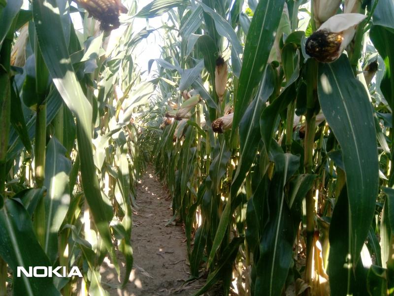

Ma megnéztem a kukoricát,már vagy két hete nem láttam.Nem is gondoltam,hogy ennyire szárad már,de még vannak zöld részek.Megmértem 5 csövet,a lemorzsolt átlagsúly 280 gr/db.A legnehezebb 320gr,a legkönnyebb 200gr volt.A víz saccolva 22-24% lehet,de itt legjobb esetben egy hónap múlva indul az aratás.Remélem az idén nem lesz 18% felett.

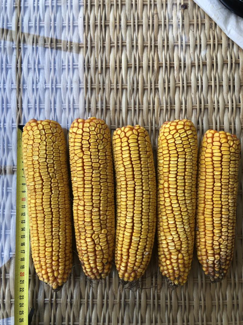

Ma lemorzsoltam egy csövet a P9903-ról. 13 vízre visszaszámolva 309 g szem volt rajt. 70 ezerrel vetettem, remélem van 40 ezer termő tő. Jó lesz ez.

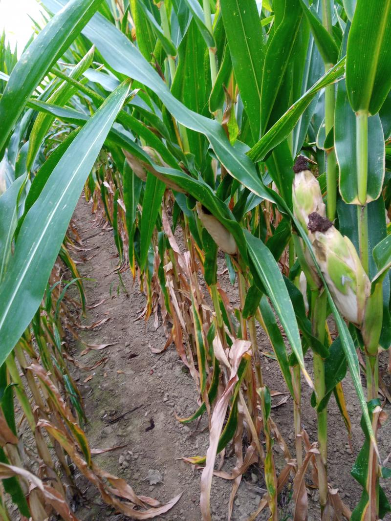

van még ilyen zöld is.

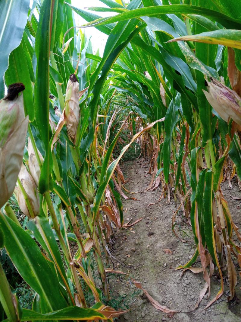

Válasz Tom250 #21490. hozzászólásáraEz tök jó! Ez nem aszálykáros!

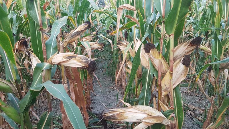

Válasz Földönfuto #21486. hozzászólásáraNálunk még így néz ki.
