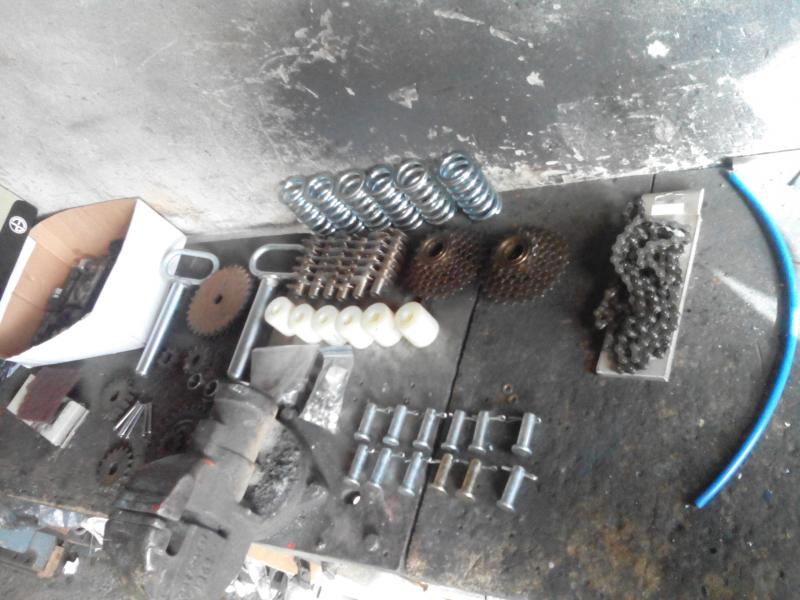

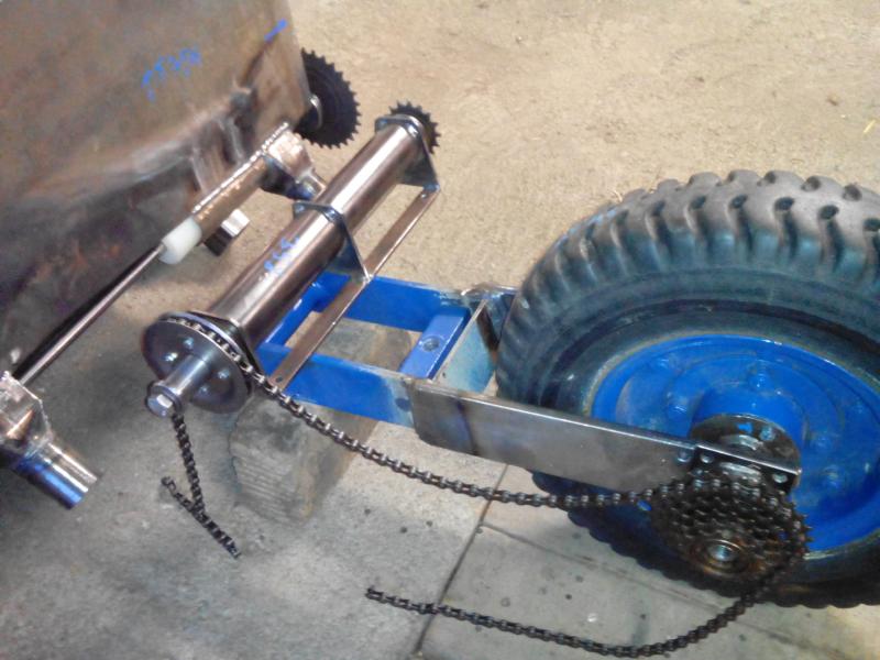

Helló! Az anyag volt hozzá, a lemezt vásároltam, a bicikliláncot, meg a lánckerekeket, de voltak lánckerekek a vetőgéphez is, amiket felhasználtam, valamelyiket vágattam. Csapágyaim voltak itthon, a csigáknál dolomit persely van, köracélok, rúgók voltak nekem, csigákat én csináltam, ja csoroszlya szárának laposvasakat vettem.
Többsoros fogaskereket nem tennék rá megint, Hogy bevált e? 1,5 mázsát szór, nincs vele bajom. Granulátum szórónak? hát nem láttam és nem is nézegettem még, h az milyen belülről. De biztos, h még 1x nem gyártanék ilyet, vennék gyárit, nem küszködnék.

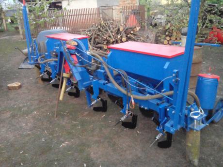

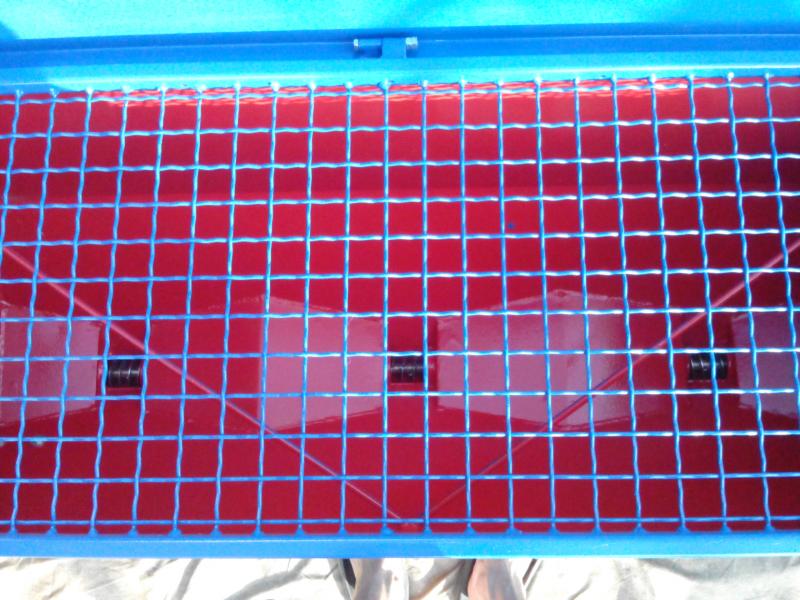

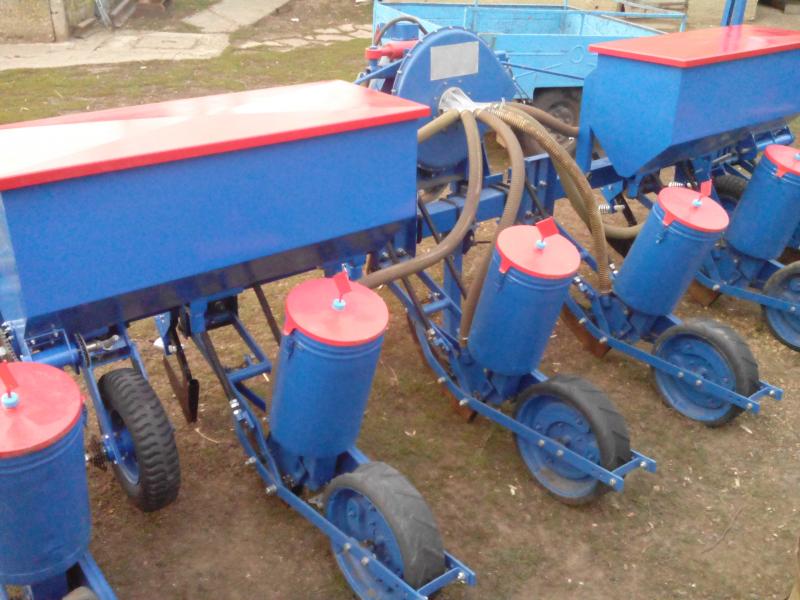

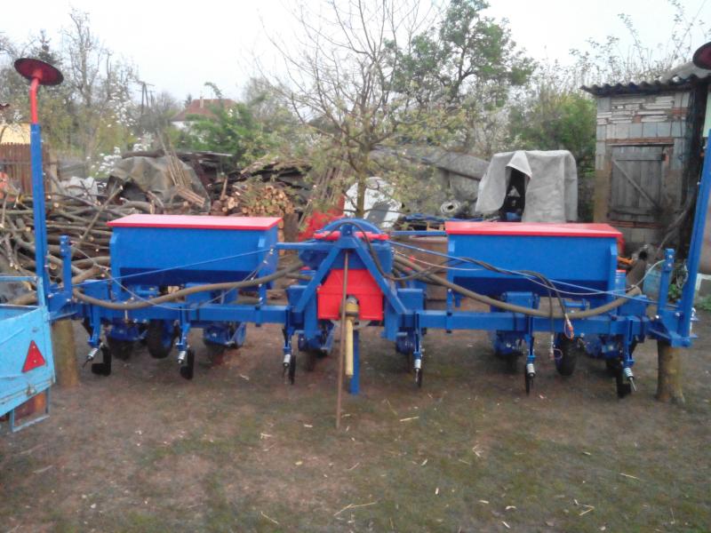

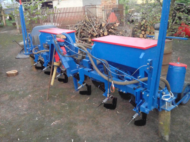

Válasz KooL #308. hozzászólásáraNah elkészültem vele, még láncot kell rá löknöm, csak nincs még rá időm, mert kombinátoroznom kell.
Gondoltam megmutatom, hogy elkészült, és hogy ilyen lett, remélem szuperálni fog, mert ha nem, akkor megzavarodok, pedig biztos lesz vele gondom. Kösz még1x a méreteket!!!
Válasz KooL #308. hozzászólásáraNembaj, h nem pontos, valszeg ilyen értékekre kerekítettem volna én is. Köszönöm a segítségedet, még lehet, h fogok kérdezni, ha haladok vele!

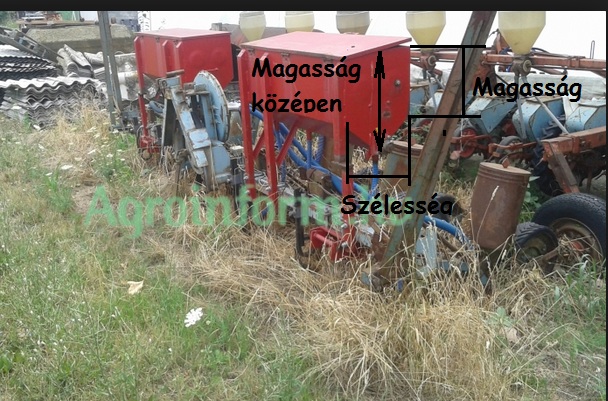

Helló! Van valakinek kb216 típusú műtrágyaszórója vetőgépre? Jó ez? -mert ilyet akarok építeni csak kéne pár adat, amit a képen megjelöltem (nem kell pontosnak lenni, úgy is kerekítem az értéket)
Remélem jól látható, valaki kérem mérje már nekem meg! Köszönöm előre is!

Válasz gandalfcappy #313. hozzászólásáraSzép ezt te csináltad?
Amúgy ez sószóró vagy granulátum is ?
Mennyit fér bele a tartályba,és mennyit szór ki hektárba?
Jah ha rákattintasz a képre, előhozza élesebben, nem ily homályosan fogod látni! (ha érdekel)

Válasz gandalfcappy #307. hozzászólásáraHello.
Magasság középen 55
magasság 35
szélesség 40
tartály hossza 110
kb nem mm pontos.
