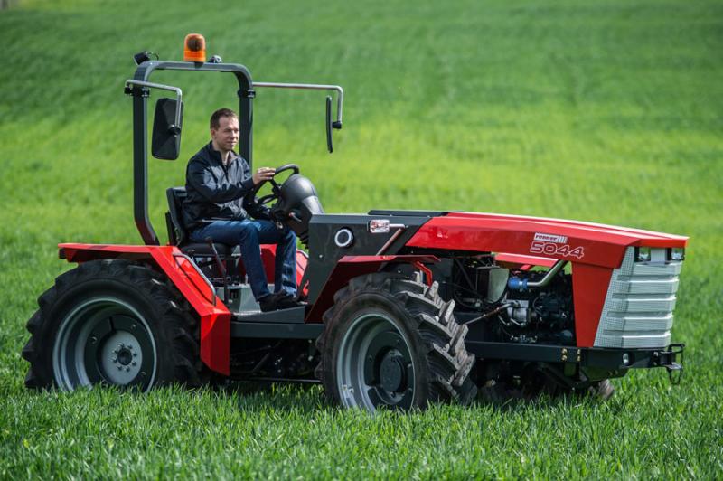

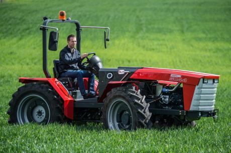

Válasz Sanyee #925. hozzászólásáraa tengelytávolság nem tűnik vészesen nagynak, hiába hosszú a gép. nem mondom hogy egy zacskó szotyin megfordul, de nemhiszem hogy túlnagy íve lenne.
olyan krokodil forma. Szerintem aki kíméli a gépét,nem terheli az elejét mindenféle masina cipelésével. Max,Elöl hidraulikán az orrsúly,pl széles kombinátor nehéz. Viszont,nix agyonnyomva attól még a királycsap,stb. mindenféle kaszálást,zúzást meg lehet oldani a hátulján is,max,oldalra kitolva. Ez nem lehet kifogás. Kukoricánál is elég hátul. talán 150lovas alatt nix is értelme az elejére is gépet rakni. Végül is,mindenki másképp főz...
Ez a konstrukció a homlokrakodó vagy a front hidraulika alkalmazására alkalmatlan, de ha terveznének egy 100%-os Twin Trac rendszert irányváltóval akkor nagyon hasznos lenne:
-targoncázni
-szárzúzás
-kaszálást rendsodrást meglehetne oldani úgy, hogy a kerék nem érne a lucernához soha
És még egy rakás tevékenység van amit a traki előtt kellene csinálni és nem mögötte.
Erre a nyugati nagy menők töbsége is a front hidraulikát ajánlják de az csak pics@ a valódi Twin Trakhoz képest.
Válasz traktoristaarpi1 #928. hozzászólásáraaz valóban hasznos volna, amiket leírsz munkák ahhoz tényleg sokkal jobb felépítés.
-targoncázni
-szárzúzás
Válasz Sanyee #925. hozzászólásáraAzert remelem oldalra tesznek burkolatot mert igy eleg butan nez ki!
Várjuk a többi képet,meg írást,meg videót is!
Válasz .Norbert #924. hozzászólásáraKöszi!
A képet elnézve nem egy kis vacak olasz koppintásnak néz ki!
Reméljük azért jól fog fordulni ilyen méretekkel. Elvileg nagyobb gépeken is van ekkora gumi elől.
Több kép a renner-ről

Válasz Pintér Zoltán #920. hozzászólásáraén sokat foglalkoztam a dologgal, de nagyon lebeszéltek róla mert függesztett eszközzel nehezebb dolgozni vele -bár nem osztom teljesen ezt a nézetet- és pótkocsit sem mindíg jó vele vontatni -ez mondjuk megoldás függő-
de amúgy szóba került.
én előnyösebbnek tartom a törzskormányzást néhány szempontból.
egyrészt robosztusabbra meglehet csinálni, másrészt a fordulókört kisebbre lehet vele tervezni, harmadrészt a futómű/kormányzás geometria mindíg megfelel a tökéletes ackerman geometriának ha a fene fenét eszik akkor is.
ugyanakkor ha a a kormányzás így alakul akkor lateriális kompenzálásra két megoldás marad egyik lenne az ami a t-150 esnek is van, hogy derékba tud az eleje és a hátulja külön elfordulni, és nagyon egyszerűen rugózottá tehető az elsőhíd is ilyenkor.
na ez pont ebből előnyös, jól követi a terepet és egész kényelmessé is tehető, ugyanakkor ha pótkocsit vonszol az ember leejtőn és kanyar jön akkor tud fura dolgokat művelni. meg akkor is ha túlnagyot tud fogni a fara, hajlamos az elejét elcsavarni.
a másik megoldás olyan mint az lkt megoldás, az elsőhíd szabadon billeg és derékba nemtud kompenzálni.
ennek megvan a sajátos ötlete ha tehervontatáskor kanyarodik az ember, ellenben a rugózást sokkal nehezebb megoldani.
namost ami nagyon is életszerű problematika az ugye még ha bármiféle fügesztett eszközzel menetel az ember, tengelycsonk kormányzásnál ugye a gép fordulópontja a hátsóhíd közepe körül van. derékcsuklónál pedig a csuklónál. emiatt nagyobb rádiuszon leng ki a munkaeszköz kanyarban.
viszont ugyanahhoz az ívhez kisebb kormányszög tartozik úgyhogy ez még úgyahogy orvosolható a csuklópont hátrébb tolásával.
de ugyanakkor kétségtelen hogy munka közben mondjuk egy ekével kormányzás közben próbálja feszegetni a munkaeszközt is.
ami tényleg nem előnyös.
másik megfontolásból viszont szerkezetileg olyan strapabíróra lehet csinálni elfogadható áron, ami párját ritkítja.
főleg az lkt szerű megoldást illeti.
az egész konstrukció árán is csökkenthet maga a tény hogy törzskormányzásos variációban abszolut racionális egyforma hidakat használni. ami garantálja azt is hogy mindkét híd nagy terhelhetőségű.
én rába hidakban gondolkodom -nyilván. bizonyított. ha erdőn nem esik szét, szántón se fog.- egyben adott a 4 kerékre ható fék és az első és hátsó difizár kérdés is megoldott, egyszerűbb alkatrész utánpótlást jelent és könyebb a volumen vásárlás is mivel egy géphez eleve 2 egyforma híd kell. szerkezetileg is egyszerűbb egy nem kormányzott híd mint a tengelycsonk kormányzott. tartósságról nem is beszélve.
és ilyen felállásban az effektív vonóerő kérdésében is egyszerűbb dolgunk lehet.
Üdv

Arra nem gondoltatok hogy esetleg lehetne derék csuklós, törzs csuklós ?
