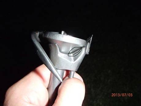

Heló mindenki!
Szeretnék tanácsot kérni. Van egy 1963-as 30 lóerős zetor 3011-esem. Meg két hektár lucernám évente három-négy kaszálással.Én kaszálom, sodrózom. Minden évben báláztattam, de úgy érzem eljött az ideje, hogy szeretnék egy kiskockabálázót venni hozzá. Úgy 600 000-ig tudok gondolkodni, de akkor már olyannak kéne lennie, ha elhozom dolgozni is tudjon, mert nem lesz másik kétszázezrem új kötözőt venni rá.Bács-Kiskunban vagyok. Tudtok valami javaslatot mondani? Fortschrittet nem szeretnék. Előre is köszönöm.
Válasz slaczo #3387. hozzászólásáraSzia!
Gondolom ez a gép már jó ideje áll, előszokott fordulni,hogy felületi rozsda van a kötözőcsőrön és az miatt nem csúszik le. Nekem annak idején a 41 es is a szezon első bálázásakor kínlódott. Megoldásként vagy a madzagot olajoztam meg kicsit,vagy zsírsprével fújkáltuk a csőrt míg kicsit fel nem fényesedett. Persze lehet más gond is!
Üdv.:Csuti
Válasz _NB_ #3391. hozzászólásáraKöszi a videókat, így már értem a működést. Megnézem a berágódásokat, mert úgy emlékszem volt bőven. A csomókat meg köti és utána szakad el a madzag... Köszi
Válasz slaczo #3388. hozzászólásáraPipa alakú, az a kötőcsőr?
Welgernél nincs csomóleszedő úgyhogy rajtamarad még le nem nyomja a széna szalma..
Ha úgy érted hogy ekkor sem jön le , elszakad, akkor a bálakanálís tetelyén vvan bevágás amibe beleakad a madzag. Vagy még előtte a kötőasztal alatt..
Üdv mindenkinek! Kis segítség kellene. Most próbálunk életre kelteni egy Welger AP 40-es bálázót. Sajna a kötözés nem tökéletes mert elég sűrűn hibázik. Még nem nagyon vágom a működést,de a csomózón (ha valóban ez a neve) fent marad a kötél. Gondolom vannak alap dolgok amit ellenőrizni kell ilyenkor. Megírnátok légyszi ? Kösz előre is.

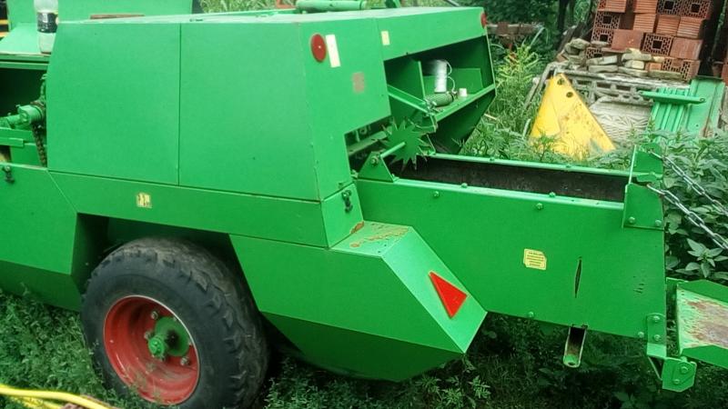

Én egy 450 cm hosszú, 220 cm széles autómentőn hoztam el, igaz az egyik kerék le lett véve, és bentebb fel lett bakolva, mert picit ettől szélesebb a gép.
Emelési pont a kerekeknél ill a préscsatorna felett kialakított speciálisan erre kialakított háromszögnél valamint a vonórúdnál lehet.
Egy fickósabb traktor homlokrakodó le- fel rakja, kb 13-18 mázsa lehet.

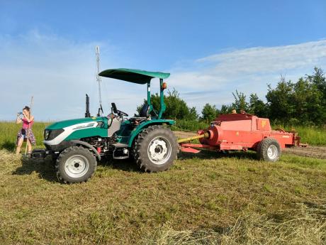

Két-három hete érdeklődtem bálázó választása felől, még akkor meg is vettem: Welger AP52-es, 3.000 euró volt, kb. 300 bálát készítettem eddig vele (mert egyfolytában esett az eső!!!), meg vagyk elégedve.
Végig tengelyen és fogaskerekeken hajt, lánc nincs benne. A képen egy 35 lovas Arbos 2035-ös traktor van előtte, de 100 bálát egy 20 lovas Hart 200 DT márkájúval készítettem.
Viszont a bálái iszonyú nehezek: egyik darabbal beleszaladtam az estébe, és megharmatosodott az amúgy tökéletesen száraz lucerna. Na, az utolsók közül egyik 28 kg volt, a másik 31 kg, másnap, 36 fokban már levegőt se kaptam, mire felviláztam az utánfutóra.
Vagy kisebb kockát készítőt kellett volna venni, vagy pedig fel kell nőni a feladathoz, aminek így 50 felé már nem túl tág a perspektívája.

Heló mindenki!
Üdv.:Csuti
Válasz slaczo #3392. hozzászólásáraHa a csomó után szakad el, akkor valahol be van vágódva s beleakad. Bálakanális tetejét nézzed...
Válasz slaczo #3388. hozzászólásáramútasál képet akötözőről vagyhivjalfel 30 9259703
Válasz slaczo #3387. hozzászólásáraTaláltam képet, a pipa alakú részen marad rajt a madzag...
Tudna nekem valaki adni szállítási méreteket?
Milyen széles hosszú stb.
Tudnom kellene hogy melyik kocsival induljak bálázót nézni.
illetve van ezeken a bálázókon emelési pont?
