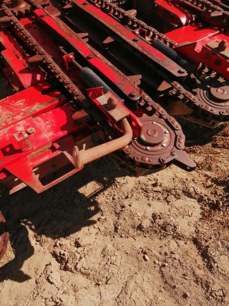

Válasz Sk Laci #497. hozzászólásáraSzia, ha felhajtod s kuplolát és a csúcsot visszahajtod,oda egy csappal tudod rögziteni.Mi így szoktuk télen tárolni hogy kevesebb helyet foglaljon

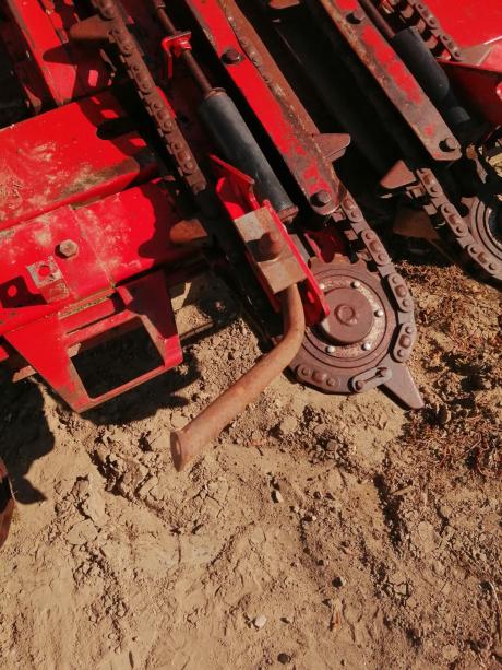

Oros HSA kukorica asztalon mire van a képen látható hajlított csődarabka lyukkal a végén?
Nézegetem, de a burkolat sehol se támaszkodik rajta.

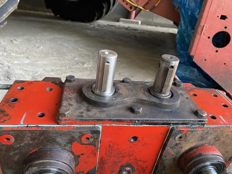

Válasz L626 #459. hozzászólásáraSzembe állsz a két tengelycsonkkal akkor a bal oldali retesz lefelé áll a jobb oldali csonkon a retesz vizszintesen a bal oldali felé nézően és egy foggal lefelé a vizszintestől. Ennyi!

#461 gcastle
2021-08-07 19:03:05
Válasz L626 #459. hozzászólásáraMeg ne haragudj, de azok a reteszek eléggé igénytelenül néznek ki... smile lol
#460 gcastle
2021-08-07 19:00:34
Válasz L626 #459. hozzászólásáraA fedelet vegyétek vissza, tegyétek rá a hengereket, ahogyan állniuk kell, aztán visszadughatjátok a hajtóműbe a fedéllel a kúpkerekeket.
Itt látszik hogyan állnak egymáshoz képest a hengerek...
#459 L626
2021-08-07 17:50:42
Sziasztok,
Valaki tudna segíteni? Adott egy Oros uni HSA.2003.
A kérdés a következő, Hajtómű házból kiálló két tengelynek milyen szögbe kell állnia egymástól hogy mindkét törő henger úgy álljon ahogy kell.
És a következő kérdésem meg a törőhenger borda elhelyezése (jobb, bal, középső) melyik melyikkel szomszédos?! smile confusedsmile cryingsmile helpsmiliesmile helpsmilie
