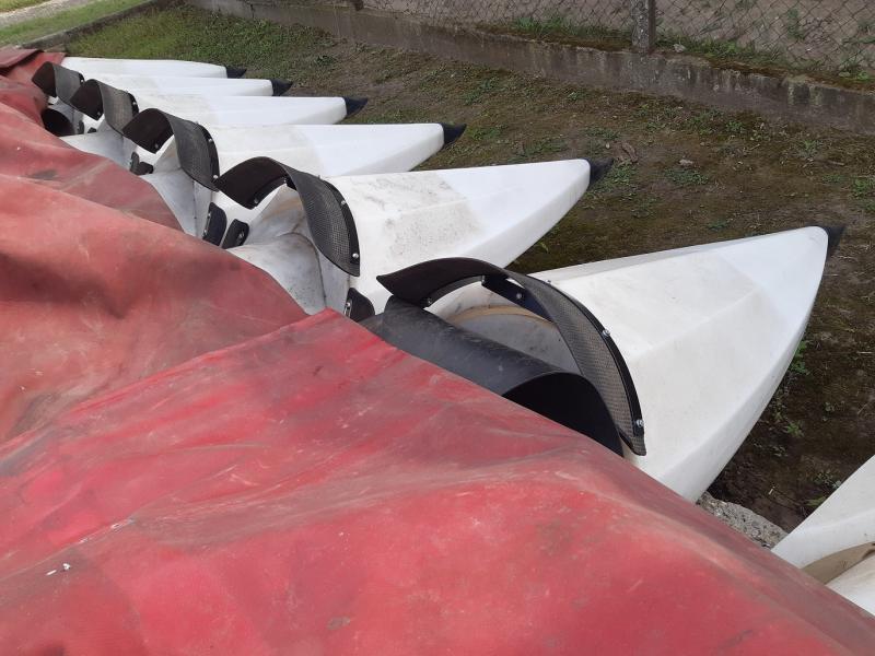

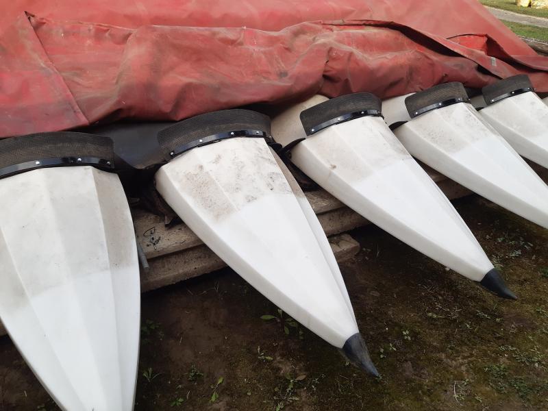

2020-09-07 21:24:59
Ez is kész.Lentebb a kolléga tett be képet, meg írta hogy 120 ezer volt a gyári, na az most kb a 2,5 szerese+fasmile sweatdrop. Kb 1 napos meló cak-pakk ha még így is dobál majd igazítunk rajt.smile thumbup
