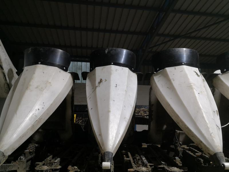

Valaki szerelt már fel 6 soros Oros Cornadora gyári védőhálót? Sehogy nem jövünk rá hogy kell felszerelni.

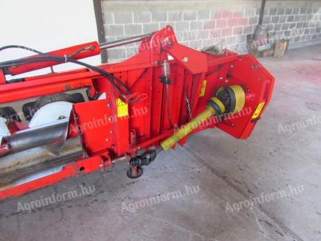

Válasz MIHI10045 #398. hozzászólásáraNekem is olyan, claas felfogatás és fent van a hajtása, dupla soros lánc hajt fel, azt lehet variálni hogy szembe hajtson a ferde tengelyével.

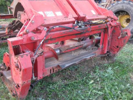

Válasz VW passat #397. hozzászólásáraOlyan mint az első képen van csak a meghajtás egész lent van így volna tökéletes ahogy az 1 képen van

Válasz MIHI10045 #393. hozzászólásáraFix, vagy csukható? Ha csukható a belső hajtású, vagy kűlső hajtású? (kardánt le kell akasztani csukáskor?). Ha fix, akkor haveromék a JD adaptáltat Claas Megával úgy használták, hogy nagy volt a kardán törése, de semmi baja nem volt soha. Elvileg azért uni, hogy univerzális és át lehet szerelni a meghajtást láncáttétellel, meg + a szájnyílás. A gyári átszerelés 800eFt környékén van (akitől vettem az asztalt kért rá árajánlatot claas-ról JD-re).

Sziasztok olyan kérdésem volna hogy :volna egy oros uni4+2 kukorica adapter csak a kardán meghajtás egész lent van a kombájnon meg fent atlehet alakítani az adapteren ha igen mi minden kell hozzá előre is köszönömsmile helpsmilie
