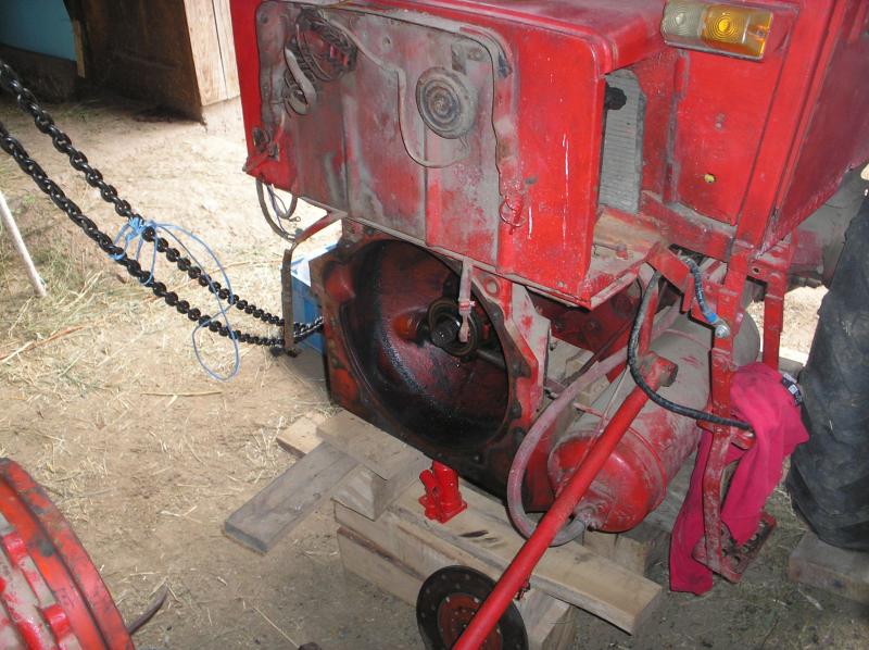

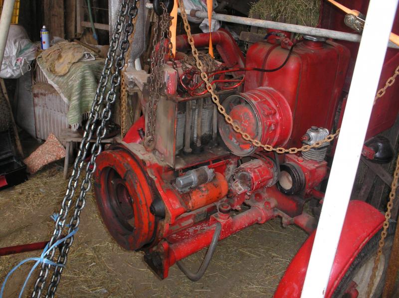

Üdv! Az összekötő elem csavarja kilazult, így kiestek az ékek. Leszedtem a hidraulika hajtást, amikor láttam, hogy a motor felé lévő tengely kotyog és olyan volt, mint ha el lenne hajolva. Széthúzás után kiderült, hogy nincs elhajolva. Egy haszna volt a széthúzásnak: láttam, hogy az egész belső rész fel van újítva és a bordás tengely, ami a fogaskerék szivattyút hajtja, fordítva volt benne. Az összekötő elemen alakítottam és új ékek készültek.

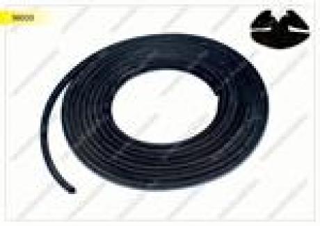

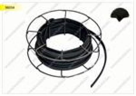

Tud e valaki az ablaküvegekhez, gyári, eredeti profilú,gréder gumit a géphez.
A hátső szélvédőt most cseréltem. Amit lehet kapni, azt borzasztó kínos berakni a vlagyiba. Az oldaltartása profilja nem tökéletes. A régi, nekem apró darabokra töredezett, és kicseréltem,de nem volt egyszerű.Ha valakinek van ötlete szívesen venném.

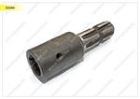

Nem egyszerű munka jobban jársz a képen látható átalakítóval.
Válasz #14331. hozzászólásra
Szerintem jobban jársz egyenlőre egy ilyen átalakítóval{8bordásról 6bordásra} Nem kell bontanod.
Szia.Le kell bontani a tömböt a cseréhez.

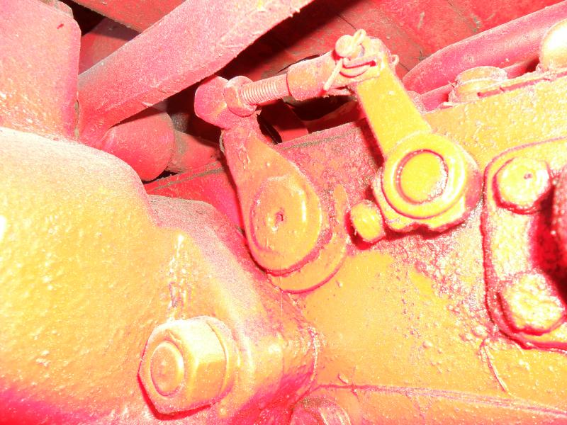

Válasz #14309 hozzászólásr
Az olajnak semmi köze hozzá.A mellékelt képen lévő állító csavarokon tekerjél össze 1-2 menetet.Ha nem jó akkor addig próbálgasd amíg nem dobálja ki a sebességeket.Ha a csavarokon nem tudsz többet állítani, na akkor kell szétszedni.
köszi a gyors választ.
a váltó retesz szerelésről tudnál egy picit részletesebben írni?
mi megy tönkre,hogyan kell szétszedni?
nincsen köze hozzá ,
váltó retesz nem műxik ha kidobálja.
SZiasztok!
addinol getriebeöl 80w90 es olajat öntöttünk a váltóba, és kidobja a sebességeket terhelésnél.
van ennek köze hozzá?
mi lehet a gond?

Válasz #14296. hozzászólásra
Üdv! Köszönöm az infót, sikerült széthúzni.

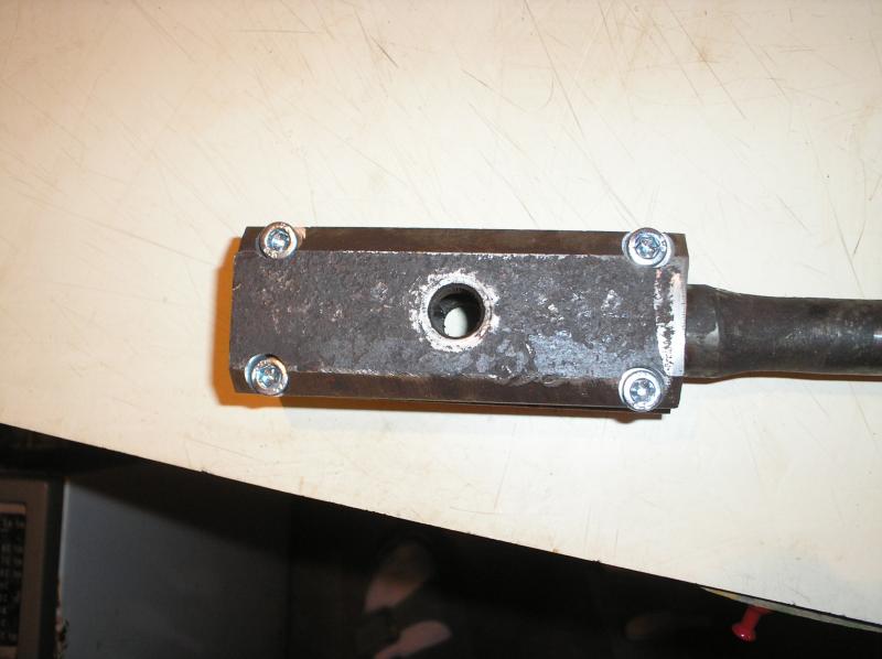

Válasz #14298. hozzászólásra

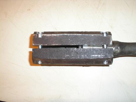

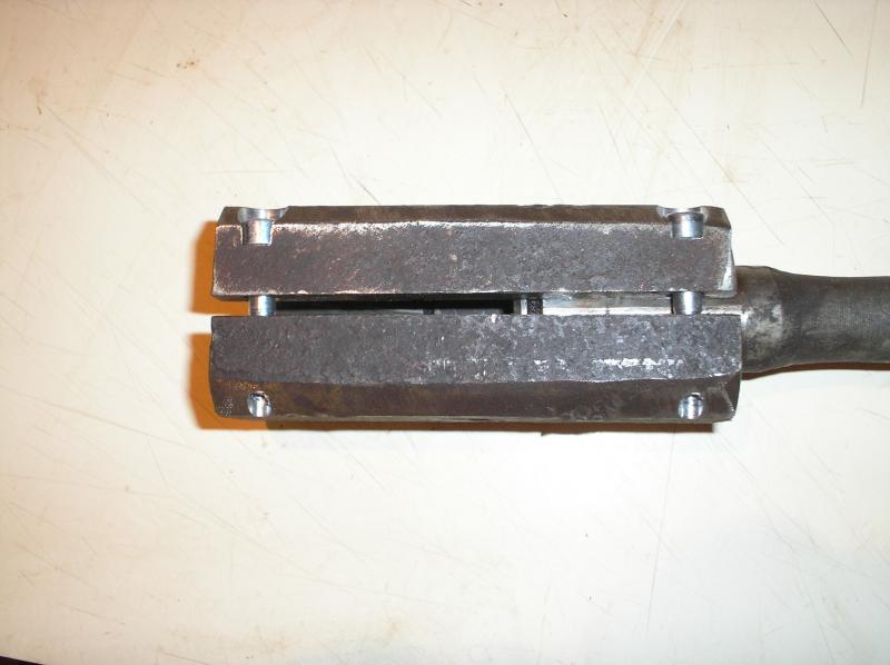

Üdv.Ez egy kinyomó szerszám

Külőn problémája hogy az új gumi az ívekben nagyon nehezen állt meg etért széles ragasztószalaggal let rögzítve.A többi hasonló mint leírtátok.
Én is ezt a gréder gumutipust vásároltam a Habinál mert mást nem lehet per pillanat kapni sem nyíregyházán sem szolnokon.
Egyébként nem egyszerű, vele a munka azért is keresem az eredetit.

Amit a Habinál lehet venni az nem jó? Engem is érdekelne mert, az én ajtómon is ki van töredezve a gumi.
