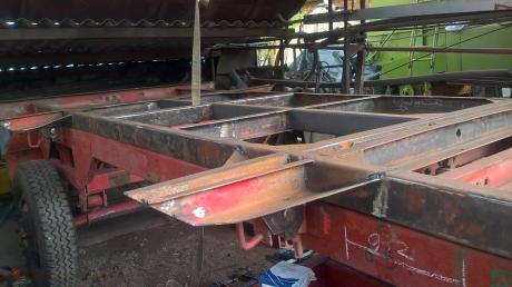

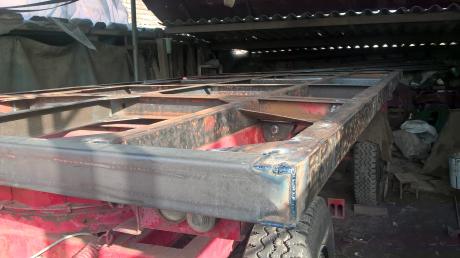

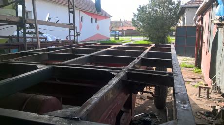

De ez a kereszttartó csere neked jól sikerült úgy látom.
Válasz robika52 #1083. hozzászólásáraVolt egy mbp-6,5 pótkocsim amit nekemis a forgózsámoly alatt a rozsda szétnyomta,én a hegesztési varratókat felvágtam aztán széjeleb nyitottam az u profilt hogy a vastag rozsdát ki ütögesem belőle kiszettem mindet aztán jó pár pillanat szorítoval összehuztam és keményen meghegesztettem,és minden hol utána kihúztam sziloplasztal.
Válasz szia.robika52 #1083. hozzászólásáraSzia.én már cseréltem a munkahenger tartokat a keresztartókat kivágtam és újakat raktam belle ez könyen megoltható volt számomra.De ha a hosztartora gondolsz ahová az alváz számomat beütik,szerintem aztis ki lehet cserélni újra,az valamennyivel nagyobb munka.
Valaki cserélt már MBP6,5-ös alvázon főtartót? A vastag U profilt? Le lett homokszórva az alváz és most látom, hogy a forgózsámoly tartói ahol be vannak hegesztve a fagy megfeszegette az U profil alját és eléggé szét van repedezve...

Válasz robika52 #1087. hozzászólásáraSzia,talán a munkahejemen tudnak ijen hoszban hajtani hejileg kalocsa.Énis it hajtatok u profilokat ha valahová kell.Ha gondolod elküldöd a méreteket rákérdezek hogy tudnak e csinálni meg köbö mennyi.ezen a számon elérsz 0620 5600153 ha érdekel.
Válasz vasgabor81 #1085. hozzászólásáraAhol ilyen volt nekem és hozzá lehet férni ott vékony flexkoronggal kiszedtem a rozsdát meg kikalapáltam én is, aztán ahogy mondod, jól meg kell hegeszteni. Csak az a bajom hogy az első kereszttartónál annyira megnyomta a rozsda, hogy a nagy u profil alja meg is repedt. Viszont utána érdeklődtem és eddig nem tudtak ugyanilyen hidegen hajlított u profilt adni sehol.
Válasz vasgabor81 #1084. hozzászólásáraSzia. Igen a a hossztartóra gondolok, hogy kicseréljem-e, pont ezért gondolkozom, mert az nem kicsit több munka.
