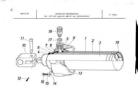

Válasz D-032a #929. hozzászólásáraIgen de ha a szelep elromlik, vagy nem zár, vagy esetleg a hőtágulás miatt más lesz a kötél hossza télen és nyáron, akkor szétrobban a két oldalsó kerék, attól félek.
Senki nem szedett még szét ilyen teleszkópos munkahengert, hogy a vékonyabbik rúd hogy néz ki?

Válasz ...:::Pisti:::... #926. hozzászólásáraGondoltam arra is, de abban nem bízok annyira.
A munkahenger vékonyabbik tagja az tömör rúd, vagy üreges?Mert ha tömör, akkor arra gondoltam, hogy egyszerűen levágok belőle 10 cm-t majd a fület visszahegesztem a tetejére.

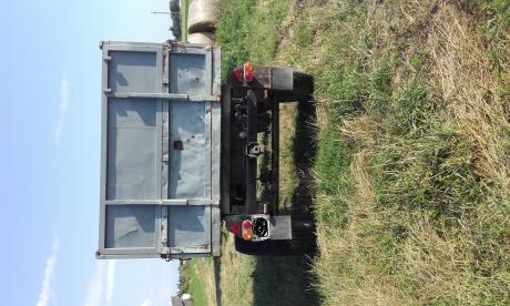

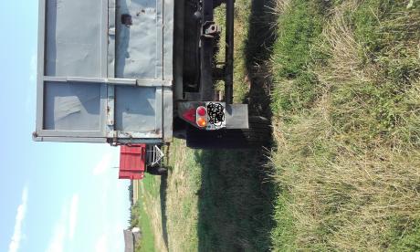

MBP 6,5 billentő munkahengeréből szerintetek összébb lehet venni?
Esetleg valaki csinált már ilyet?
Azért , hogy ne lógjon bele a plató billentéskor a kamion gumiba.

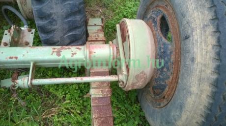

#918 D-032-a
2016-12-28 22:20:11
Válasz mz/x #916. hozzászólásáraNekem is csőtengelyes. 1984-es, Mezőgép Nyíregyháza

#917 Kolláth Tamás
2016-12-28 08:07:15
Válasz mz/x #916. hozzászólásáraNekem 2 van egy 77-es és egy 85-ös. Púpos felnis. Ezek csőtengelyesek.

Üdv
Van egy 6,5 -es MBP pótkocsim és azt szeretném kérdezni, hogy az enyimbe szögletes tengely van. 1991-es gyártás Állítólag régen az MBP-ket csőtengellyel gyártották valaki tud erről valamit?

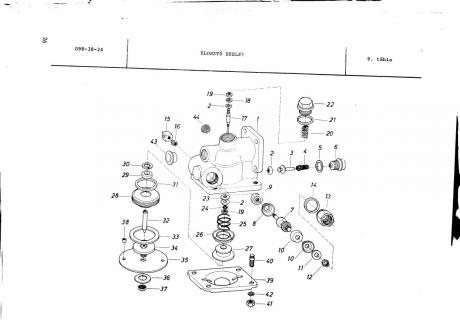

#913 vasvarikriszta
2016-12-14 21:07:20
nem tudná valaki megmondani hogy a fékszelepről hol lehet találni egy robbantott ábrát,illetve nincs valakinek egy gép köny a pótkocsirol köszönöm előre

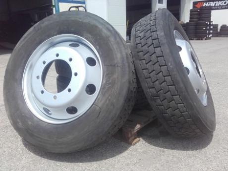

#907 p@pesz06
2016-09-29 20:59:27
Végre erre is felkerült a kamion guma

#902 Hogel
2016-07-28 08:24:29
Válasz csoppika #901. hozzászólásáraDe az enyém.Valóban kilóg kb 5 cm a gumi pereme.
Billentésnél kb 90 % ig lehet billenteni, mert utánna rányom a gumi tetejére.
Azon gondolkodom, hogy a munkahengerből vagy 5 cm-t le kéne esztergáltatni, és akkor jó lenne.
#901 csoppika
2016-07-27 23:28:05
Válasz Hogel #899. hozzászólásáraEz nem a te kocsid?
ET 0 felni kilóg minimum 5-8cm-t. 385/55r22.5 próbáltuk fel defekt miatt... Az agynak sem biztos, hogy mindegy a terhelés támadáspontja...

#890 Hogel
2016-07-27 20:32:04
Ezzel a gumival valyon átmegy majd a műszakin szerintetek?
385/65 11,7X22,5

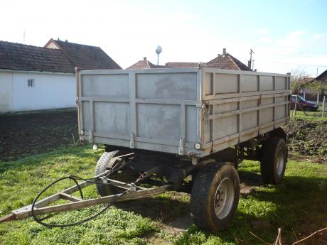

#885 Nadgyi
2016-03-27 21:39:15
Válasz imrelaszlo.nagy #878. hozzászólásáraSziasztok!
A cél elsősorban az, hogy alacsonyabb legyen, de az se lenne baj ha szélesebb a gumi is. Kamion felniben és gumiban gondolkodom, ajánlották hogy talán a 315/60r17 jó lehet, de nincs gyakorlati tapasztalat, ezért érdeklődtem hátha valaki próbálkozott már hasonlóval.
