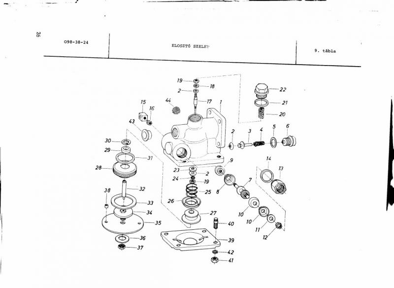

#934 Sanyee
2017-07-04 12:58:41
Hol tudnék rendelni régi típusú légfékmunkahengerhez membránt? Olyan ami a kép jobb oldalán is van AL-7.
A bal oldali széntén AL-7, de az más felfogatású.

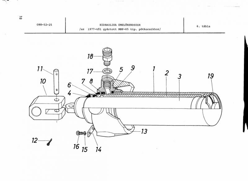

#930 Hogel
2017-05-11 13:13:47
Válasz D-032a #929. hozzászólásáraIgen de ha a szelep elromlik, vagy nem zár, vagy esetleg a hőtágulás miatt más lesz a kötél hossza télen és nyáron, akkor szétrobban a két oldalsó kerék, attól félek.
Senki nem szedett még szét ilyen teleszkópos munkahengert, hogy a vékonyabbik rúd hogy néz ki?

#927 Hogel
2017-05-11 11:40:44
Válasz ...:::Pisti:::... #926. hozzászólásáraGondoltam arra is, de abban nem bízok annyira.
A munkahenger vékonyabbik tagja az tömör rúd, vagy üreges?Mert ha tömör, akkor arra gondoltam, hogy egyszerűen levágok belőle 10 cm-t majd a fület visszahegesztem a tetejére.

MBP 6,5 billentő munkahengeréből szerintetek összébb lehet venni?
Esetleg valaki csinált már ilyet?
Azért , hogy ne lógjon bele a plató billentéskor a kamion gumiba.

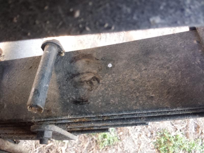

Nekem vagy 20 éve legalább ugyanígy szét van a rúgóköteg, középen a csap összefogja a cuppántokkal, de megrakottan nem mernék fékezni, mert szerintem a tengelyek magukra tekernék a 2 felső rúgólapot. :D :D Mondjuk nem járok vele kövesúton, de persze egyáltalán nem egészséges. Szét kéne szednem, szépen kitakarítani, megzsírozgatni, mert nem bírom összehúzni, szerintem sok a lapok között a kosz.

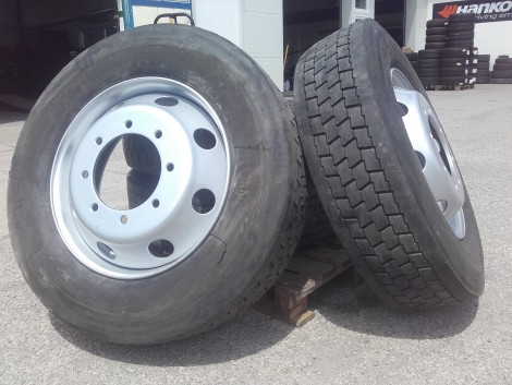

Válasz Hogel #904. hozzászólására12.5/80-18 buci gumikat még nem próbáltam fel:-) (bár ET 0 az is) Ha jó lesz a kamion kerék a BSS 9t-ra, akkor ez a régi szett megy a piacra (egy plusz kamion kerék meg pótkeréknek haza)... Jó lenne, ha vki aratna már a környéken...le kell tesztelnem a 105q teljes terheléssel...
#905 csoppika
2016-07-28 13:37:45
Válasz _NB_ #903. hozzászólására225-ös gumi férne el maximum(9")... Az sem mindegyik fixes ifa felnivel...

Válasz _NB_ #903. hozzászólásáraszerintem ezek beleérnek a vázba, mert szélesebb mint a 825X20 as és nem et0-ás.

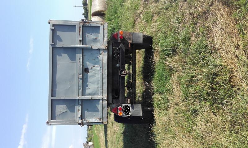

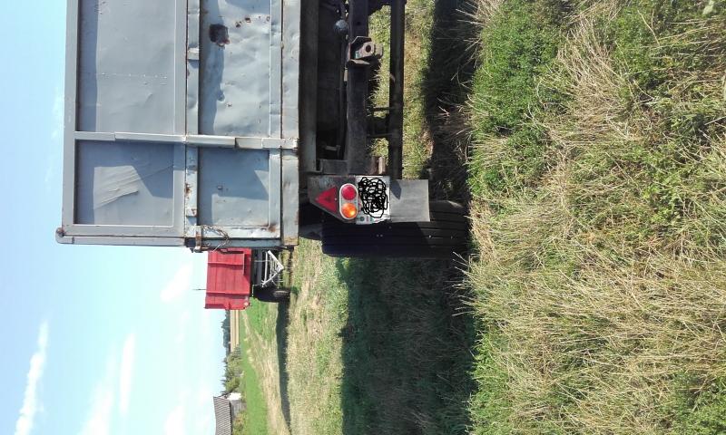

Válasz csoppika #901. hozzászólásáraDe az enyém.Valóban kilóg kb 5 cm a gumi pereme.
Billentésnél kb 90 % ig lehet billenteni, mert utánna rányom a gumi tetejére.
Azon gondolkodom, hogy a munkahengerből vagy 5 cm-t le kéne esztergáltatni, és akkor jó lenne.

ET 0 felni kilóg minimum 5-8cm-t. 385/55r22.5 próbáltuk fel defekt miatt... Az agynak sem biztos, hogy mindegy a terhelés támadáspontja...

Ezzel a gumival valyon átmegy majd a műszakin szerintetek?
385/65 11,7X22,5
