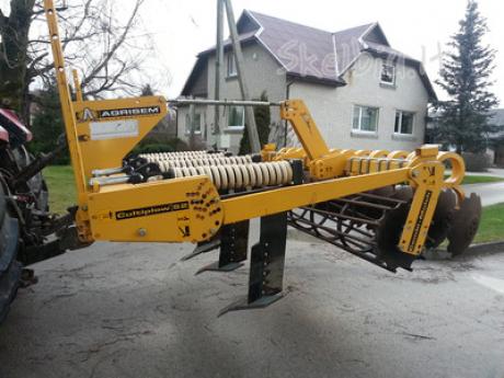

#3030 JOSEY
2015-03-08 09:15:15
Válasz #3026. hozzászólásra
Nyugodalmas jó röggölt! smile wink
nos egy rövidebb rendszerre gondolnék ez esetben. altalajmüvelő kések, egy sor nagy átmérőjű rögtörőhenger és egy sor rövidtárcsa deflektorral szerelve és utánna lehet menni a vetőgépppel 1000-elagrisem

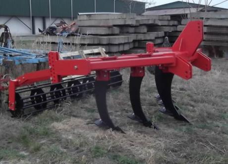

#3021 JOSEY
2015-03-07 23:13:28
Válasz #3020. hozzászólásra
3 késes mindenféleképpen, de ez talajminőség kötöttség és müvelési mélység függvénye is.
25 cm-es müvelési mélység esetén a 4 késessel is elboldogul (nem nevetni! ) van ilyen alacsonyvázas kivitel,

#3014 JOSEY
2015-03-07 22:50:12
Válasz #3011. hozzászólásra
a Pinocchio az egy talajtörő eszköz , teljesen másképpen dolgozik mint egy altalajmüvelő. teljesen más az ütköző felülete, inkább egy extra mély kultivátorként emlithetném .
a hagyományos lazitók 45 fokos szögben törik a talajt nagy rögökre, az iveltek egy irányba törnek, mig a másik irányba inkább tömöritenek, az az altalajmüvelők pedig függőleges mozgást idéznek elő a kések közötti területeken ugy, hogy mikro méretüvé törik a rögöket igy azok sokkal nagyobb viz befogadóképességüek lesznek, ugyanakkor vadföldeket nem forgatnak fel

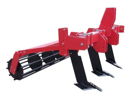

#2999 JOSEY
2015-03-07 10:56:10
Válasz #2998. hozzászólásra
a 3 késest talajminőség függvényében 100 le már viszi
ez egy altalajmüvelő, telejesen más munkát végez mint egy altalajlazító

#2997 JOSEY
2015-03-07 06:22:25
Válasz #2996. hozzászólásra
én inkább ezt ajánlanám, ez egy bevált no-till rendszer része, nem tép fel óriási rögöket, viszont apró morzsalékosra töri a rögöketbull
