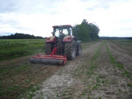

#2349 Devyd
2011-11-20 19:54:14
gép2:
gép2

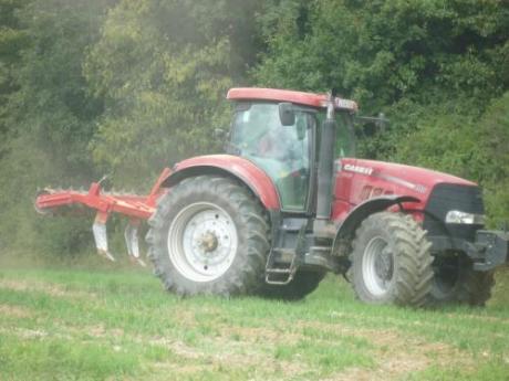

#2348 Devyd
2011-11-20 19:50:27
A gép:
gép
