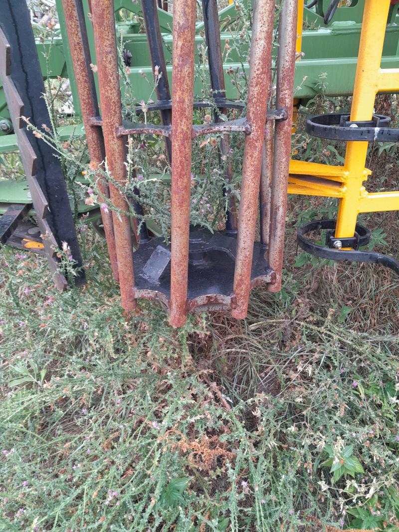

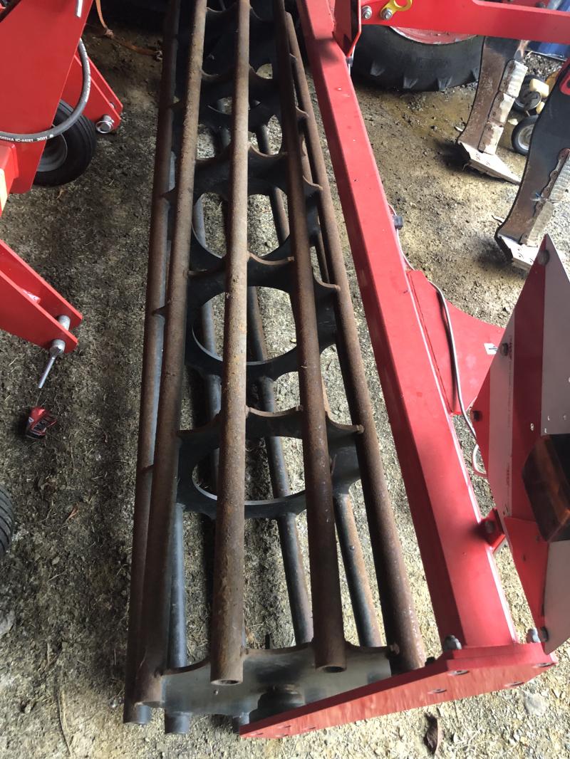

#2786 MrPoke
2024-09-10 14:55:55
Válasz MTZ1221.3 #2782. hozzászólásáraHa raknál elé egy normális trakit. Úgy kanyarodna karikára a henger tartó szárai hogy csak na. Több tonna nehezedik a hengerre ha ez tényleg húzva van :D

Válasz MTZ1221.3 #2782. hozzászólásáraNekünk a vetőgép függesztős szántáselmunkálón van hasonló.
Mélységhatárolónak tökéletes.
Ahoz viszont átmérő és felület is kell.
