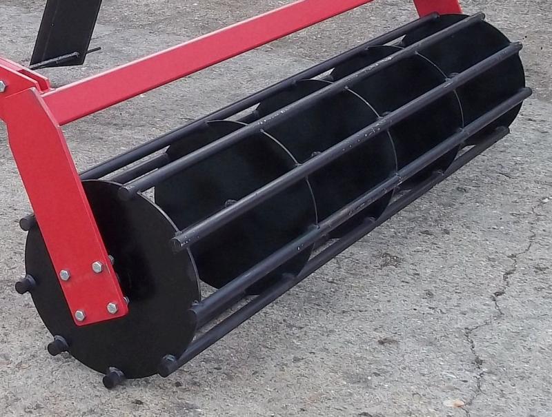

Válasz mtz1221 #2774. hozzászólásáraAz altalajművelőn ettől jobb hengert el se tudnék képzelni ami univerzális volna.
600-as az átmérő kb. és 50mm átmérőjű a "csőpálca". Ez azért másabb, mint a tied, nem is arra való. Ez csak visszazár, rögöt nem kell törni, mert ez nem csinál rögöt.

Válasz Agroporta #2777. hozzászólásáraSzáz szónak is egy a vége.
Ha annyira jólenne a pálcáshenger a lazítóra mindenki azt szerelne rá.
De elég keveset láttam sőtt egyet sem.(eddig)

Válasz Berkó_ #2776. hozzászólásáramert rossz volt a pálcák sűrűsége,

Válasz Agroporta #2775. hozzászólásáraBizony, hogy magára tudja szedni, és a hengerből alig tudod kikalapálni. Nekem 500-as átmérőjű hengerem volt.
#2775 Agroporta
2024-09-10 12:15:24
Válasz mtz1221 #2774. hozzászólásáraez maximum D=310 mm átmérőjű rögtörő, a lazitók minimum 400, v 500 mm átmérőjüek, azokba nem rakad a tégla, a sár, a kő

Válasz MTZ1221.3 #2773. hozzászólásáraKép van róla ??? Én az enyémmel nem tudok mit csinálni ha kicsit is nedves, a teliknél elkezdi megrakni. De itt hasonló a helyzet egyik ismerős csőpálcásával is.smile cursing Viszont ideális körülmények között, szerintem a mai napig ez a legjobb kombinátoron is.
#2773 MTZ1221.3
2024-09-10 10:55:56
Válasz mtz1221 #2746. hozzászólásáraEn a mienket sarba huztam, egy marek sar nem volt benne. Agrisem kialakitasu a henger, az ekgyurus mar elasta magat olyankor.

Válasz rtamas1976 #2765. hozzászólásáraa cső méretezése:D= 31,8x5mm , igy szebben hangzik

Válasz Agroporta #2755. hozzászólásáraAz igaz a miénk csőből van.
22x32mm acélcső

Válasz rtamas1976 #2762. hozzászólásárakezdjük azzal. hogy nem ragad a pálcás henger közzé, azért mert nem találkoztál még olyan pálcás hengerrel ami ezt tudja .

A talaj nedvességtaralma (szárazsága) határozza meg. Optimális körülményre várnánk a terület 20%át sem tudnánk megcsinálni.
Azonkívül ,hogy nézünk ki a fejünkből van más dolgunk is.
Összeérnek a munkafolyamatok.
Egy rögös 30x30 as kockára össztört talajon a pálcáshenger biztos gyönyörű talajt csinál.
Attól a pakerhenger is többert ér.
Legalább belenyomja a röget a földbe.
A pálcás közzé szorult röggel mit kezdel?
Vagy ha egy picit nedves a talaj a tisztítást ,hogy oldod meg?

Válasz Agroporta #2755. hozzászólásáraHa legalább szerkezeti acélcsövekből van akkor lehet, hogy kibírja. De itt ha száraz idő van tele szorul hantokkal (a téglát, betont, követ nem említve), ha nedves akkor fél óra után beragadt. Laza talajokon biztos jó de hozzánk nem való.

Válasz SzikiSzokeveny #2753. hozzászólásárarögtörő henger kezdek félni a felhasználók gépgyilkos tekintetétől, egy ilyen pálcás hengert aki összecsuk az megérdemli a 10 évet sopronkőhidán

Válasz mtz1221 #2750. hozzászólásáraFelénk a pálcát el lehet hajítani. V gyűrű, szegmentált, acélhenger, conoroll, csak a nehéz, durva hengerek játszanak.

Válasz mtz1221 #2746. hozzászólásáraha nem jó kialakitású a henger akkor előfordulhatna, ha nincs öntisztuló képessége.
