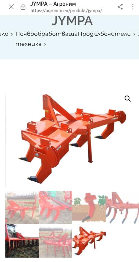

Ha lejebb tekersz látod a kicsi jympát.
12145 elviszi. 5kés 42cm osztás.
Igaz ez voltmár lazítva némelyik többször is.
180cm a szélsőkések távolsága.

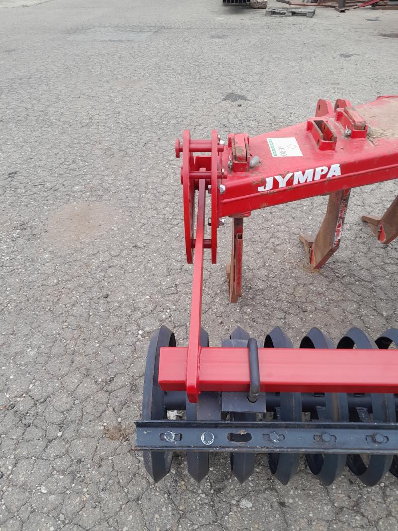

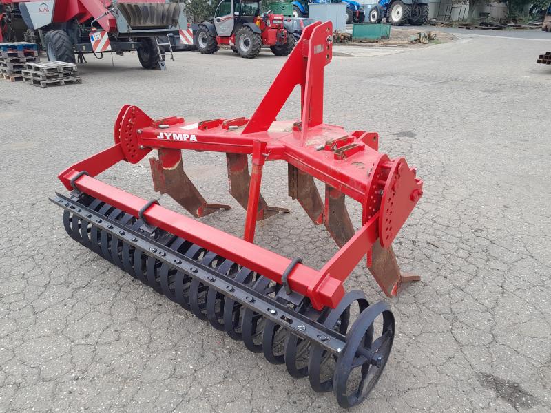

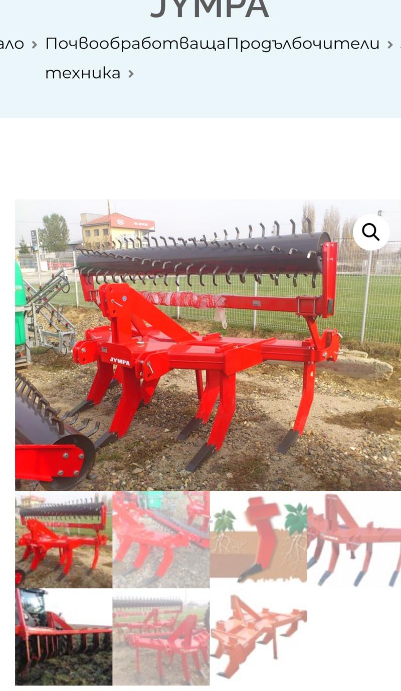

#2720 rtamas1976
2024-09-04 19:29:38
Válasz pumpedli72 #2719. hozzászólásáraHa éle lenne a késszárnak akár jóis lehetne!
A 30mm es lemezkés élének óriási ellenállása van.
Ráadásul függőleges az él, mint egy tolólap.
Nézd a jympáét!
Élevan pont a kissebb ellenállás miatt.
Az ih féle pedig szögben áll.
Csinálok képet!
#2719 pumpedli72
2024-09-04 19:03:00
Ez a fajta kés mennyire jó kialakítású illetve mennyire nem? Gondolok itt vonóerő igény növekedés esetleg munka minőség?

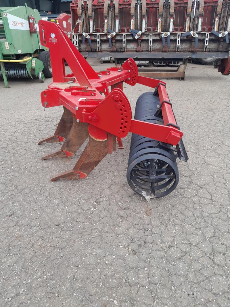

#2712 MTZ1221.3
2024-09-03 19:19:22
Válasz Sk Laci #2711. hozzászólásáraHelló
Nekünk a kistestvére volt.
Szerintem érdemes vele foglalkozni, bár én inkább a megihlető verzióját a Flatlinert venném meg, ahhoz több fajta bontóorr és szárny van.
Szárazba is bele tud menni főleg, ha MT hengeres.
Kalóriát rendesen eszi, de jól dolgozik.
A bontóorr szárnnyal csak egy szélességben készül viszont két emelési szög verzióban létezik. Oldalszárny van hozzá, kérdés, hogy kell e rá, én inkább a Reptill kapákkal való felszerelést részesíteném előnybe. Mert az meg is hántja a területet szépen, keverés nélkül. Jó szerszám. (szerintem)

#2711 Sk Laci
2024-09-03 15:48:18
Használ valaki Framest - Fralaz 3000 MT 5 késes lazítót?
Mit tudtok róla mondani?
Érdemes vele foglalkozni?
Mennyire energiaigényes?
Szárazban bele tud kapni a földbe?
Lehet szélesebb szárnykésekkel - oldalkésekkel szerelni, vagy csak egy fajta van hozzá?

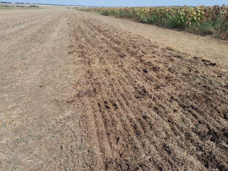

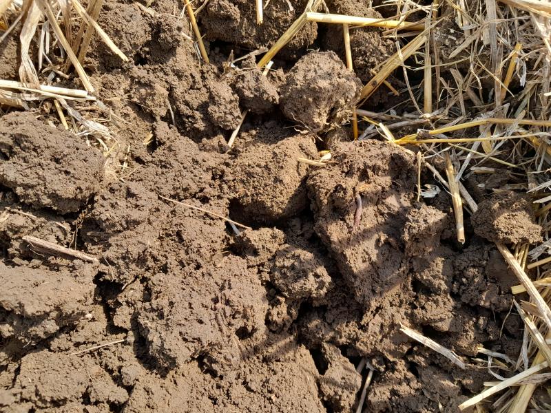

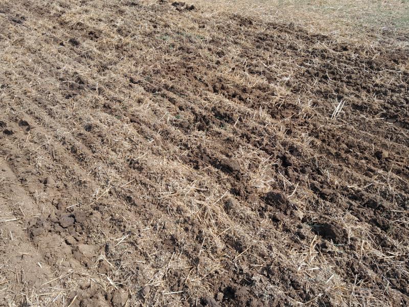

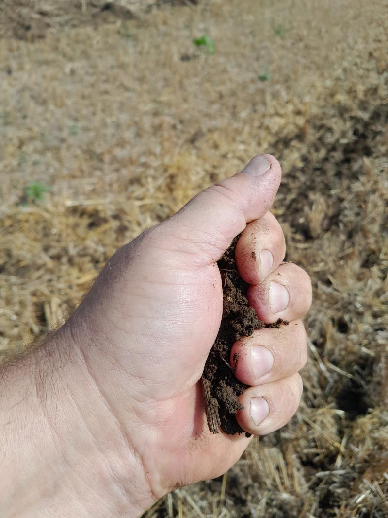

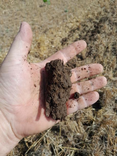

#2697 rtamas1976
2024-08-16 12:33:07
Válasz rtamas1976 #2696. hozzászólásáraAz első 2kép tácsázott földben.
A3.-4.kép tácsázatlan szecskával takart terület.
A bojgatlanban ott a giliszta is!

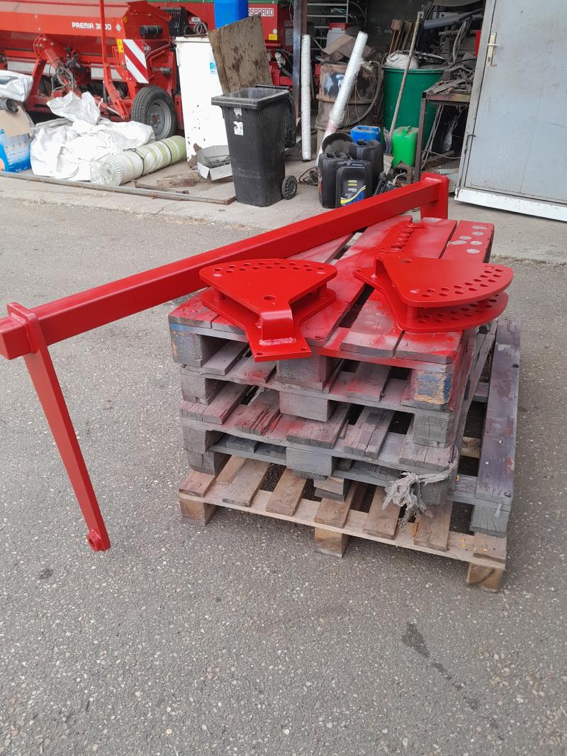

#2694 rtamas1976
2024-08-16 12:22:01
Válasz Gandhy #2690. hozzászólásáraA papucs felfogója és kopó 40⁰os szöget zár be.

#2688 Gandhy
2024-08-15 11:41:53
Válasz rtamas1976 #2687. hozzászólásárasmile thumbupcool lenne egy kérésem, meg tudnád mérni a bontóorr szögét? Hálás lennék smile smile

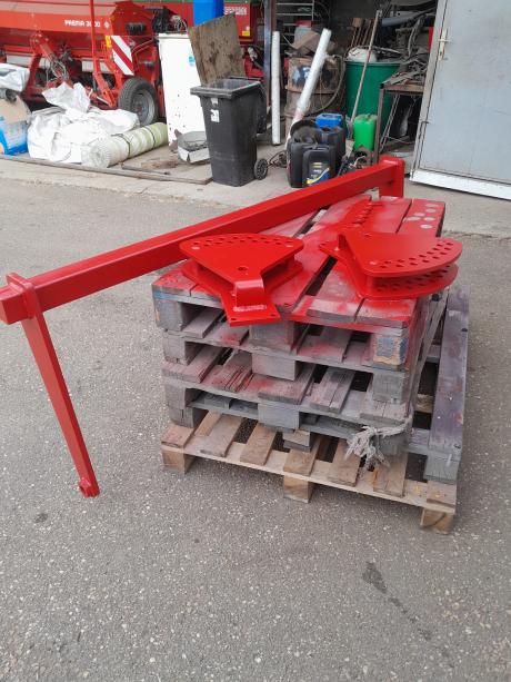

#2687 rtamas1976
2024-08-15 10:12:20
Na! Készvan!
