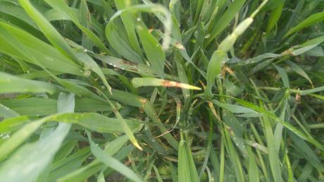

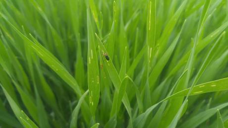

Bogarat találtam ma az árpámban, eddig ilyet még nem láttam, kérdés, hogy elég e valami olcsó piretroiddal lefújni vagy valami mással kellene?
Sajnos a bogáron kívül betegség is van a növény alján itt ott, erre milyen olcsóbb szert javasoltok?

Válasz tibi16 #820. hozzászólásáraBogár ellen még most elég lehet egy piretroid (de ne kínait).
Válasz tibi16 #820. hozzászólásáraÁrpára én csak strobit raknék ha jó az állomány (Acanto plus, Opera new, Amistar xtra stb.)
Válasz .Feco. #819. hozzászólásáraŐszintén 2. évben van árpa is mint repce is, szóval nem sok a tapasztalat a termésekkel kapcsolatban, tavaly 5.5-6 tonna közöttiek votak mind, az idén szebb és több kaját is kapott ősszel is és tavasszal is(250kg 3x16npk, 200kg karbamid február 1 körül), nem tudom, hogy mennyit várhatok tőle. Egyszerűen csak avval szeretném fjni ami megvédi vagy ami kell neki, de semmi extra költséget nem raknák rá.
Válasz tibi16 #818. hozzászólásáraA Bogár az veressnyaku arpabogar, ennek a lárvája a vetesfeherjto.
Mennyit vársz tőle és mennyi kaját kapott? Ha nagy termést akarsz akkor valamilyen strobit neki, ha közepeset akkor azolt.
