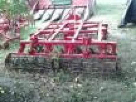

500eft Békés megye. png nem veszi be! tök nem értek hozzá.
Válasz Ares 826 #373. hozzászólásáraHirdetésben!! JPEG nemtom mért sz... A másikat + nem veszi be.
Válasz Horváth Róbert_55088 #371. hozzászólásáraJobb képed nincs róla, ez elég ....
